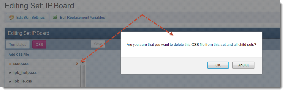

Dodałem w ACP szablon css (ręcznie, pojedynczy plik) do listy plików. I wszystko pięknie się wgrało i działało. Jednak chciałbym cofnąć tę operację, bo znalazłem inne rozwiązanie dodania klas stylów.
I tutaj mam problem - pomimo, iż mam i klikam w ten mały czerwony minusik przy nazwie nowego szablonu, nie ma żadnej reakcji. Tzn reakcja jest, ale nie oczekiwana przeze mnie (zamiast spodziewanego usunięcia, ten dziad odpala mi się w edytorze szablonów).

@Macsch15 zazdroszczę.. ;) , u mnie wspomniany przeze mnie minusik (i pokazany przez Ciebie na ss) nie otwiera okienka, tylko ładuje szablon do edytora.
Zdecydowałem się na usunięcie tabeli z SQL + wycięcie pliku z ftp. Po przebudowaniu skinów żadnych problemów nie zaobserwowałem. Szablon zniknął definitywnie. Temat do zamknięcia.
