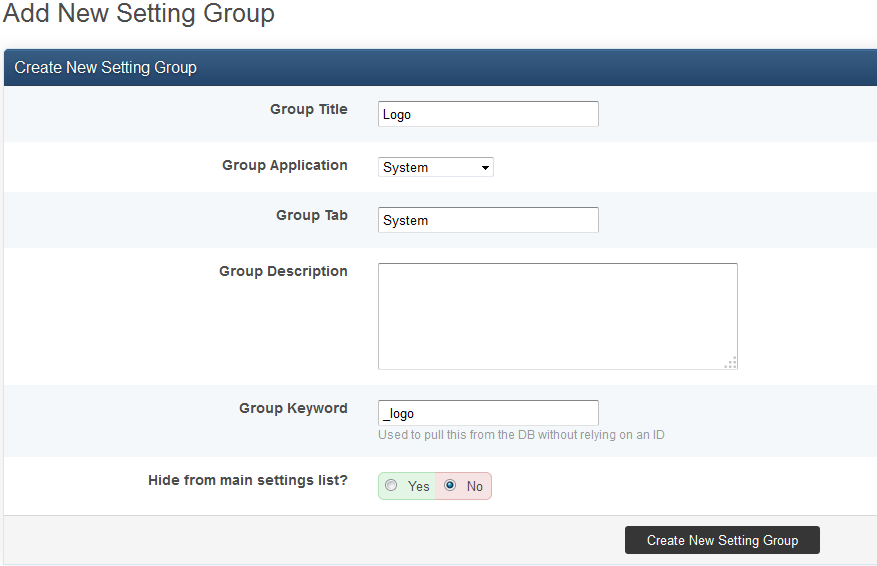

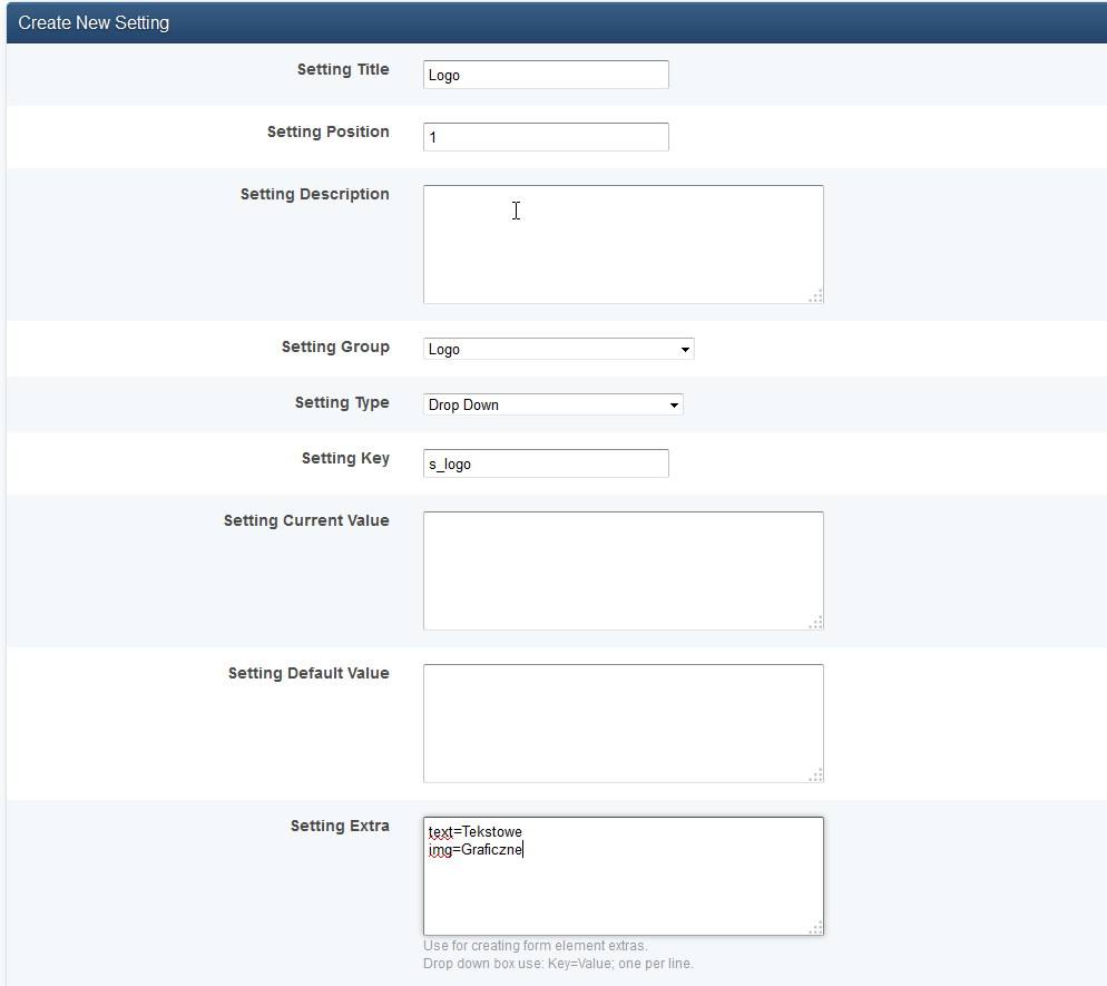

System Settings :a: Add New Setting Group i wypełnij według tego:
Następnie przejdź do tego ustawienia System Settings :a: System :a: Logo :a: Add New Setting
Zapisz i w oknie ustawień Update Settings.
Teraz w szablonach:
<if test="$this->settings['s_logo'] == 'text'">
    Tekstowe logo
</else>
    Graficzne logo
</if>
Oczywiście możesz sobie dodać tekst pomocniczy o tym co robi to ustawienie.
