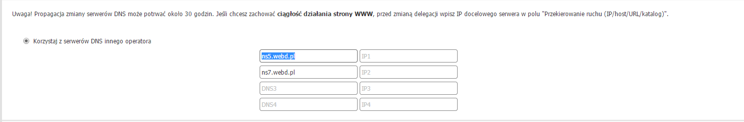

zmieniłem DNS z home.pl do webd.pl. Po tej zmianie mój brat mógł przesiadywać na forum.
Forum mojemu bratu działało przez jakiś czas, po czym wyskakuje znowu biały ekran z napisem Home.pl, lecz mi działa normalnie.
O co może chodzić?
Ile czasu minęło od zmiany DNSów? Niekiedy potrafią się propagować nawet i ponad dobę, czy na pewno zmieniłeś wszystkie DNSy w home? Tam są chyba 3 więc jeżeli zmieniłeś 2, a trzeci zostawiłeś to zalezy jak trafi może go przekierowac na serwery home. Ale zakładam, ze dopiero co to zrobiłes i jeszcze się nie rozpropagowały. Jeżeli dotyczy domeny z twojego profilu to wygląda OK http://whois.domaintools.com/metinologia.net

witamy,
zazwyczaj propagacja to rzeczywiście 24h, nie ma przymusu wypełniania wszystkich 4 pół nazw DNS, dwa wystarczą do odpowiedniej propagacji.
Należy również pamiętać o uprzednim podpięciu domeny pod serwer, niektórzy z rejestratorów domen wręcz wymuszają taka kolejność aby utworzyć strefę SOA dla domeny.
