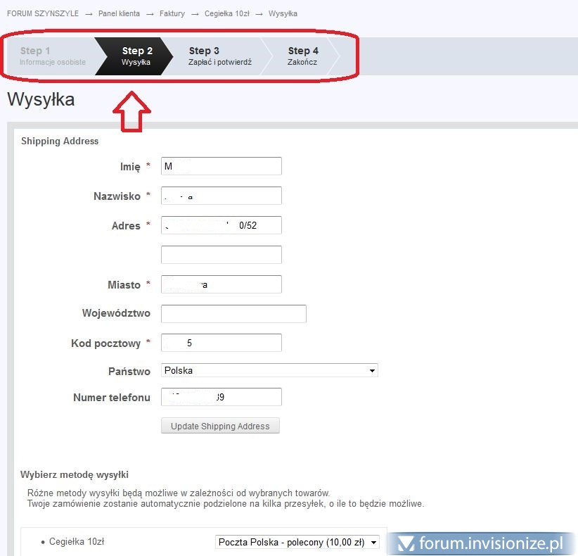

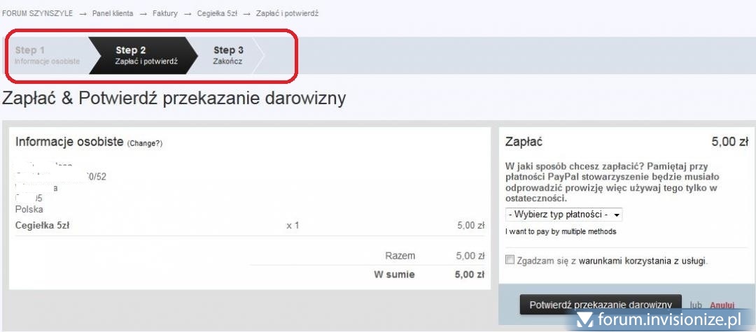

wloch7 z tego co ja ustaliłem to zaznaczenie produktu jako neifizyczny zabiera Ci jedynie pole wysyłka (adres i sposób), a informację osobiste pozostają, bo na kogoś ta faktura czy zamówienie być musi (to właśnie jest na twoim screenie). Tez bym się chętnie tego pozbył, ale to nie jest bug produkt elektroniczny wygląda tak a fizyczny tak: jak widać dla fizycznego dochodzi jeden krok
