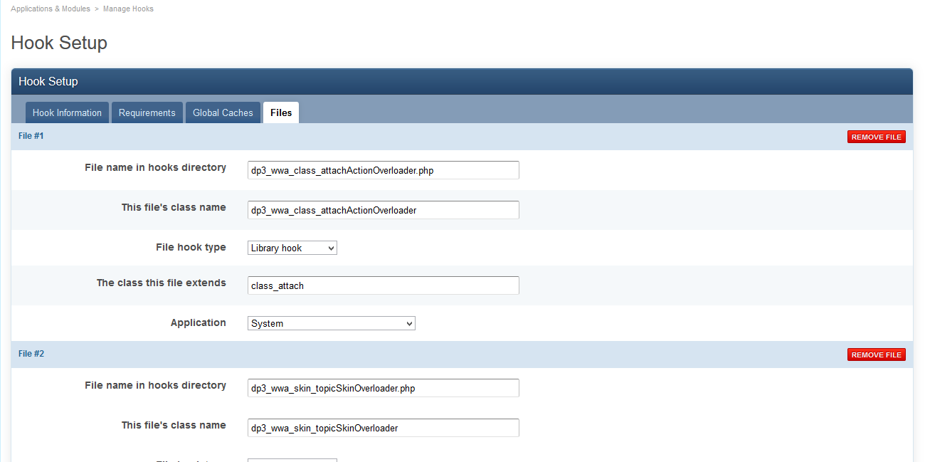

3. no wlasnie nie! check this out: http://cap.ring0.cc/492fbcacc6a1e2157b5d945038d37c76.pngnawet onhover sie nic nie pojawia, tylko moge dodawac
4. ok
w kazdym razie problem lezal w tym ze stary hook targetowal zly plik (nie byl to siema.php tylko siema_a.php - moj blad). Dodajac drugi plik i wpisujac siema.php, obydwa *i tak* targetowaly siema_a.php z jakiegos powodu, stad moje pytanie o usuwaniu plikow. Pomoglo po prostu stworzenie nowego hooka. :)
  • Rozwiązanie
Ah, nie włączyłeś trybu developerskiego. Wtedy się taka możliwość pojawia:
