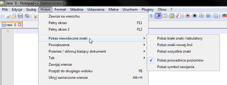

Nie mogę tego znaku usunąć, w żadnym edytorze, które używam tzn Notepad i EditPad Pro, bo w nich ten znak jest nie wyświetlany, więc go nie mogę zaznaczyć i usunąć. Widać go w tytułach stron i w bazie danych mysql.
Jak to "ustrojstwo" usunąć? Jakiego użyć edytora lub jak zmienić jego ustawienia by znak był wyśietlany, a przez to możliwy do usunięcia?

Dla potomności podam pełne rozwiązanie.
Macsch15 - dziękuje, ale u mnie to nie sprawdziło się, bo dalej nie wyświetlało znaku.
Zrobiłem to tak:
FORMAT>>Zestaw znaków>>Zachodnioeuropejskie ISO 8859_1
Wtedy za literką ą pokazało dodatkowy znak , takie duże A z daszkiem. Zaznaczyłem ą+toAzdaszkiem i dałem zamień wszystkie na H^^^^ (nie moglem dać zamień na ą bo po zmianie kodowania na utf-8 z ą robiło się a).
Następnie zmieniałem kodowanie na utf-8 (bez BOM) i dałem zamień wszystkie H^^^^ na ą. Zapisałem plik i po sprawie. Niechciane znaki zniknęły.
