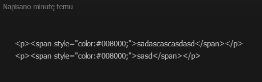

Widoczny kod html w postach

Przyczyną jest cloudflare, po wyłączeniu od razu zaczęło dobrze działać. Macie może jakieś pomysły jak je ustawić żeby to nie występowało?
  • Rozwiązanie
Po tym temacie sie domyśliłem :)
http://forum.invisionize.pl/topic/32959-rozwi%C4%85zany-b%C5%82%C4%85d-html-w-postach/
Jak użytkownik napisał "Sprawdzone, przed chwilą "się naprawiło", z tym że coś się dzieje z ACP, menu rozwijane nie działa"
Problemy z rozwijanym menu rowniez wystepuja przez cloudflare
Problem u mnie również ustąpił po odznaczeniu "JavaScript" w Auto Minify na stronie cloudflare oraz włączeniu opcji na ipb w acp "Enable X_FORWARDED_FOR IP matching"
