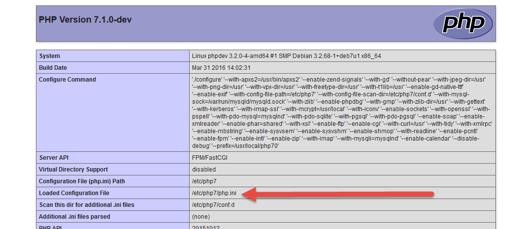

Namierzyłem Loaded Configuration File, ale chyba nie mam do niego dostępu przez FTP. Będę musiał skontaktować się z administratorem.
