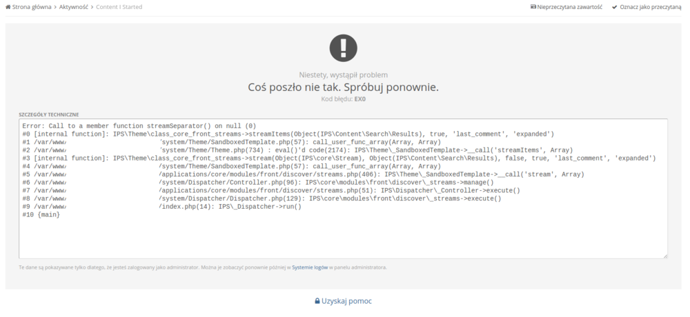

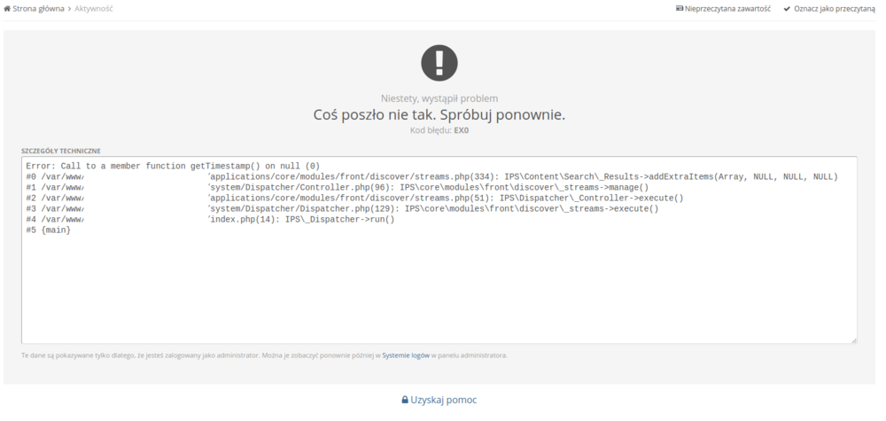

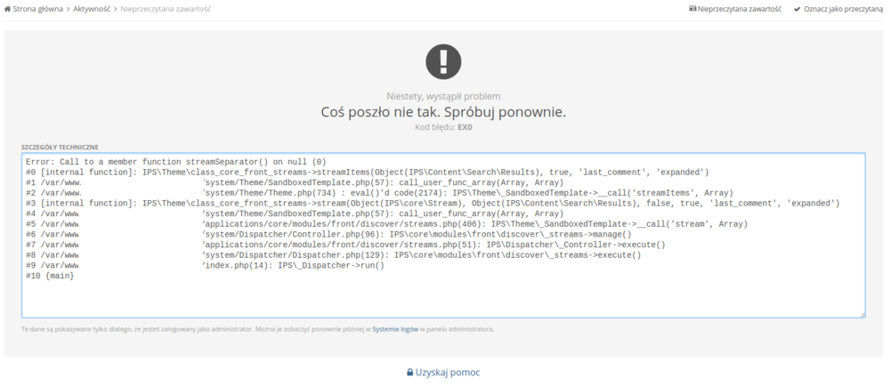

Witam. Mam forum stojące na bazie danych ręcznie zmigrowanej z IPB v2.3.6. Przy próbie wejścia na któryś z domyślnych strumieni aktywności wyskakują mi błędy
Screenshot from 2016-10-04 16-13-00.pngScreenshot from 2016-10-04 16-13-22.pngScreenshot from 2016-10-04 16-13-39.png
Stało się to po usunięciu z bazy danych części rekordów w tym postów. W internecie znalazłem gdzieś że może to być problem z cachem, w związku z tym próbowałem go wyczyścić przez funkcję support w panelu administracyjnym, jednak bez rezultatów. Problem ten występował przez dłuższy czas po migracji, jednak z jakiegoś powodu sam się naprawił i powrócił po usunięciu contentu z bazy.
Ma ktoś pomysł jak rozwiązać ten problem?

Próbowałeś przeindeksować indeks szukajki ponownie? Spróbuj i daj znać:
ACP :a: System :a: Przegląda zawartości :a: Wyszukiwanie :a::a:Przebuduj indeks wyszukiwania
Działa, wielkie dzięki.
