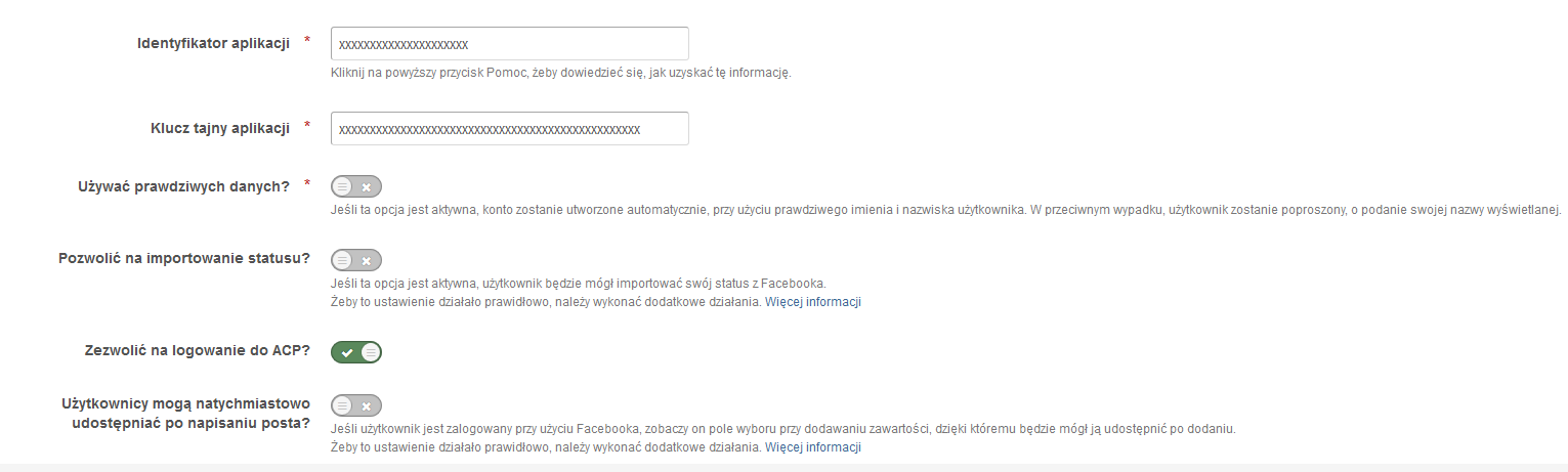

Generalnie moje opcje ACP w metodzie logowania Facebook wyglądają tak:

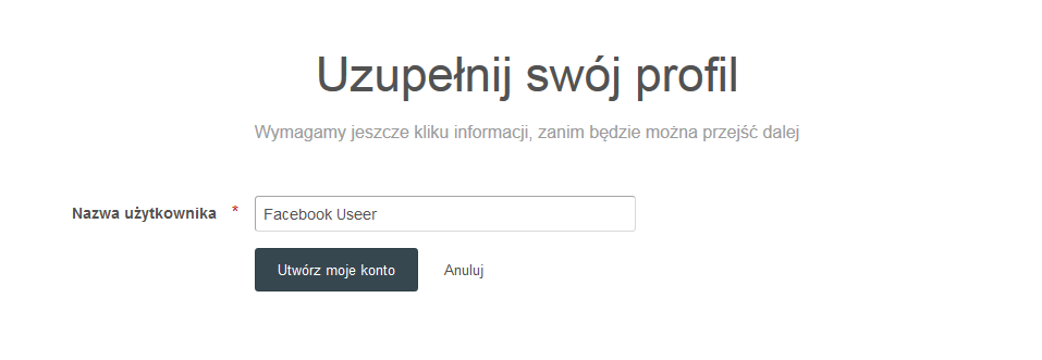

Jak widzicie opcje Używania prawdziwym danych mam odznaczoną. Po zaakceptowaniu warunków na stronie Facebooka przekierowało mnie na stronę forum, gdzie do wpisania miałem swoją własną nazwę użytkownika - opcja działa prawidłowo.

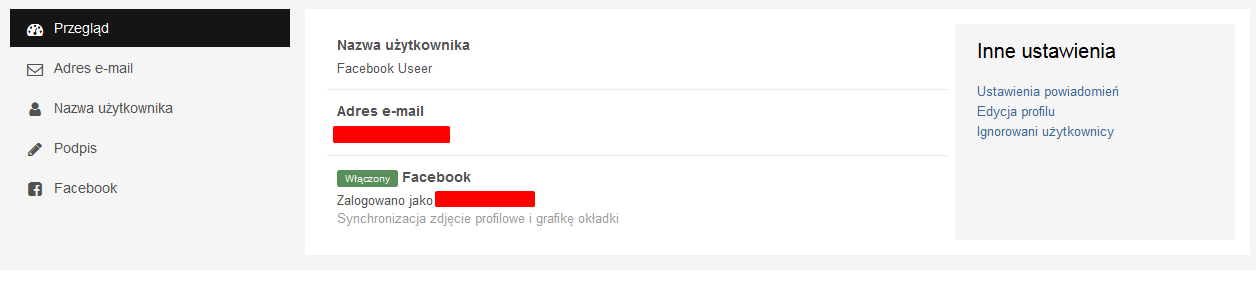

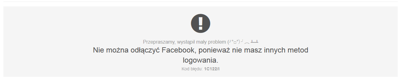

Myślałem, że odznaczając będę miał może możliwość dodania hasła, niestety nie. W ustawieniach profilu swojego konta zauważyłem zakładkę "Facebook", w której miałem opcję odłączenia swojego konta. Niestety przy próbie odłączenia wyskoczył mi komunikat:
Zdziwiło mnie to, ponieważ standardową metodę logowania miałem włączoną. Chwilę pomyślałem i logicznym myśleniem skoro nie da się odłączyć konta to ustawiłem przez ACP temu koncie hasło. Spróbowałem jeszcze raz i z sukcesem odłączyłem swoje konto Facebooka od konta na forum:

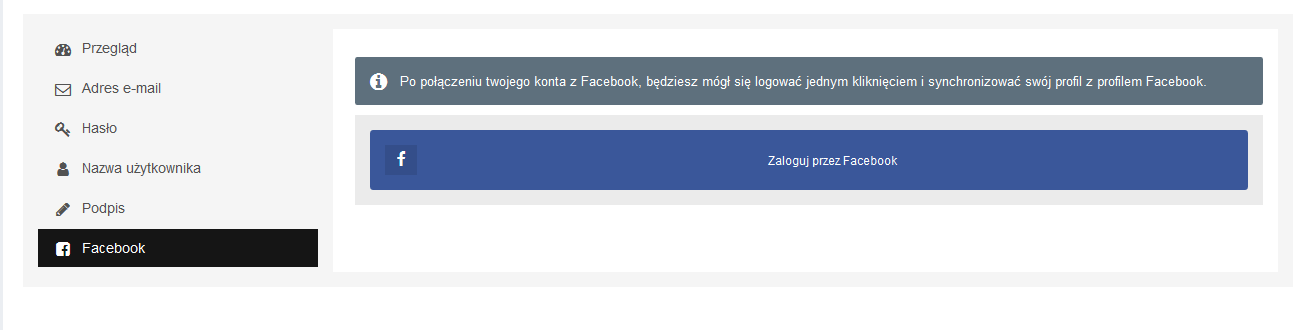

Podsumowując rejestracja kont przez Facebooka według mnie jest na obecną chwilę niedopracowana. Gdyby dodali w trakcie rejestracji, przy jej finalizowaniu "Uzupełnij swój profil" możliwość dodanie hasła do konta lub przy odłączeniu swojego konta możliwość dodania hasła wtedy byłoby idealnie. Tak to wyskakuje komunikat, że nie można odłączyć konta Facebooka. Niestety w trakcie korzystania z konta podłączonego do Facebooka nie można dodać hasła:
Opcja dodania hasła jak widać została wyłączona. Aby uniknąć błędu przy odłączeniu swojego konta w zakładce Facebook trzeba przez ACP ustawić hasło dla takiego użytkownika. Wtedy odłączenie konta nastąpi bez problemu. Oczywiście nastąpi to również bez problemu w momencie, gdy włączycie i skonfigurujecie poprawnie kolejną metodę logowania.
