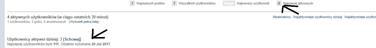

Mam stare forum które chciałbym odnowić pod innym szyldem, problem jest tego typu że nie potrafie zresetować "Najwięcej Online", ciągle pokazuje starą liczbę a w ustawieniach przycisk Reset nie zmienia nic, ciągle pokazuje starą liczbę.
Problem tez jest taki że są dwie statystyki od Najwięcej online, jedna na samym dole tekstowo i druga trochę wyżej w okienku.
Po przycisku Reset ta wyżej się zresetowała i działa, ta na dole jest nadal taka sama jak była.

Tutaj problem:
Po kliknięciu reset po prawej na górze liczba w okienku się zresetowała, liczba po lewej na dole nie. Jak to naprawić?

To jest zapisywane w cache 'stats':
	$this->cache->setCache( 'stats'
Dwa pola:
				$stats['most_mem_day']  = $count;
				$stats['most_mem_date'] = time();
Odśwież po prostu cache forum w ACP po deinstalacji tego dodatku.
