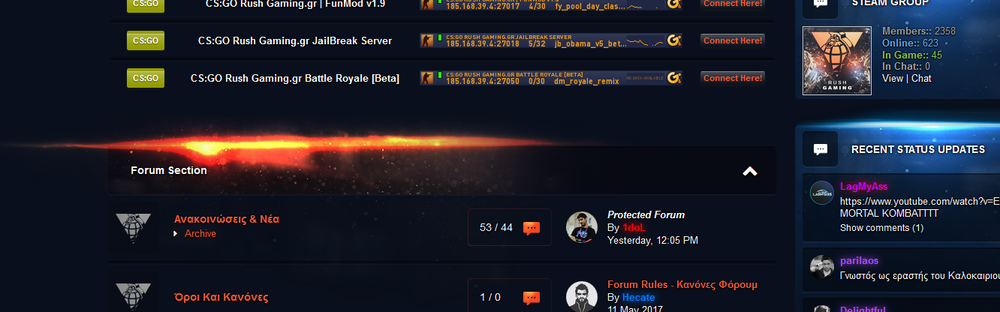

Chodzi mi mniej wiecej o cos takiego jak na ss tylko , że do innej gry.
Gdzie ta postać na belce, bo widzę tylko płomień czy tam inne żródło energii.
Chcesz osiągnąć taki efekt?

Mniej więcej wlasnie cos takiego jak pokazałeś.
Chodzi mi o belkę do gry Fortnite(Moze jakas postac moze cos takiego)
Chcialbym znac orientacyjny koszt czegos takiego zanim dam ogloszenie na giełdzie.
To wlasciwie tylko 1 belka.

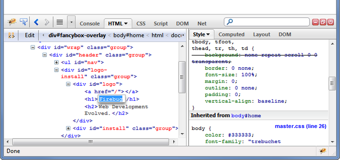

Ten element na 99% będzie posiadał taką nazwę nawet w modyfikowanych stylach. Nie mniej możesz to sprawdzić z pomocą narzędzia dla programistów wbudowanego w każdą przyzwoitą przeglądarkę.
