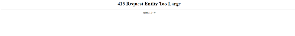

Witam.
Hostuję sobie swoje IPS na FreeBSD 11.2 i386  na virtualboxie u siebie, ponieważ robię je swobodnie - będę je długo robił więc poco mam płacić teraz za hosting. Dobra, problem w tym, że chce sobie dodać spolszczenie całego forum i acp a po chwili nginx mi wywala że:
Jak to poprawić aby normalnie przyjęło mi spolszczenie?

Przy uploadzie dużych plików nginx wyświetla błąd 413 Request Entity Too Large. Jest to spowodowane ograniczeniem wielkości danych wysyłanych przez klienta.
Aby się go pozbyć musimy w konfiguracji hosta ustawić odpowiednią wielkość parametru client_max_body_size.
Zakładając, że kłopotliwy serwis mamy skonfigurowany w /etc/nginx/sites-available/strona.conf, otwieramy ten plik i w sekcji server dodajemy następujący wpis.
client_max_body_size 4M;
Zwiększa to maksymalną wielkość wysyłanych danych do 4 megabajtów. Teraz wystarczy tylko reload:
sudo /etc/init.d/nginx reload
Oczywiście można to również ustawić globalnie dla wszystkich uruchomionych serwisów. W takim celu należy podaną linię dodać w pliku /etc/nginx/nginx.conf w sekcji http:
http {
Po restarcie nginxa wszystkie serwisy będą miały ustawione client_max_body_size na 4M.
Jeśli używamy php-fpm, należy również w pliku /etc/php5/fpm/php.ini ustawić odpowiednie wartości parametrów post_max_size oraz upload_max_filesize (np. 4M), a następnie zrestartować/przeładować fpm:
sudo /etc/init.d/php5-fpm reload

Znalazłem wcześniej ale problem rozwiązałem. Mam za to drugi, ale to drugi temat otworzę bo regulamin złamię jak dodam dwa w jednym :D
