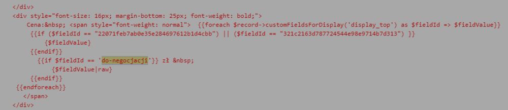

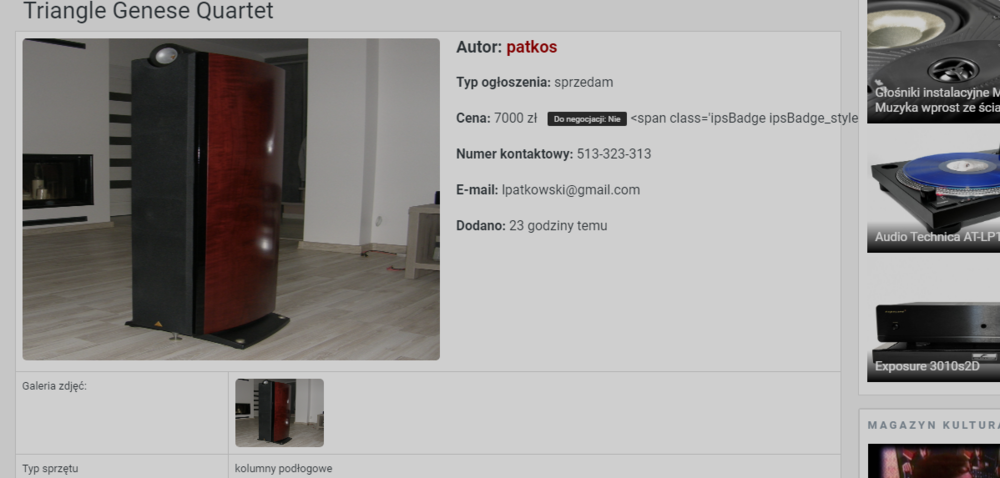

chciałbym na naszym forum w sekcji ogłoszeń zmienić sposób wyświetlania labela "do negocjacji" https://www.audiostereo.pl/ogloszenia_sprzet/rls-triton-kolumny-scan-speak-r124732/
Otóż, jeżeli użytkownik zaznaczył w formularzu opcję "do negocjacji" - wtedy przy cenie pojawia się zdanie "do negocjacji". Jeżeli nie zaznaczył opcji "do negocjacji" to wtedy ma się nic nie pojawiać, a nie jak teraz "do negocjacji: nie"
Kod odpowiedzialny za generowanie tego labela wygląda tak:

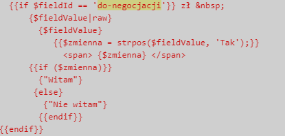

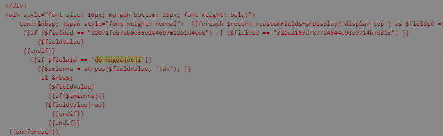

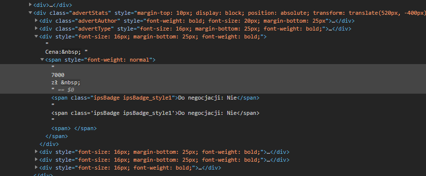

Zaproponowane przeze mnie rozwiązanie (poniżej) nie działa. Mimo, że w kompilatorze PHP z podstawionymi zmiennymi działa wszystko. Chyba jest tutaj jakiś problem ze zwracanym formatem $fieldValue, ponieważ $zmienna nie osiąga ani wartości true ani false. Chodzi o to, że kiedy wartość $fieldValue zawiera w sobie słowo "Tak" to dopiero wtedy ma być wyświetlany label. To co zwraca $fieldValue bez dopiska "raw" to element html : <span class='ipsBadge ipsBadge_style1'>Do negocjacji: Nie</span>
Rozwiązanie poniżej nie działa zarówno kiedy w funkcji strpos znajduje się zarówno $fieldValue jak i $fieldValue|raw.
Czy są jakieś inne możliwości zrobienia tej funkcjonalności?
Taką wartość przyjmuje {$fieldValue} (tego spana w cudzysłowie), natomiast $zmienna jest niczym
