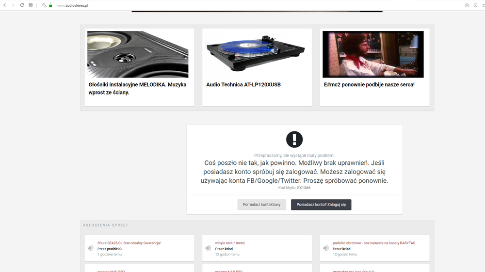

Hej,
od dziś rano mamy duży problem. Dla niezalogowanych pages/forum wyrzuca błąd getEX1366 i nie działa.
Prośba o pomoc.
Co parę minut wstaje i potem znów to samo.
IPS\Db\Exception: Incorrect string value: '\xC5...</...' for column `audiostereo`.`ipb_core_output_cache`.`cache_value` at row 1 (1366)

Dobra, jeśli wchodzę w narzędzie Support w ACP to się naprawia. Nie muszę nawet przechodzić do kolejnego punktu, samo uruchomienie tego narzędzia sprawia, że wstaje.
Jeśli wyloguje się za to z konta, to problem już wraca. Error wyświetla się na komputerze tego usera u którego się wylogowało.
Jakieś pomysły?
Edytowane przez SmQ
Zmieniliśmy opcję:
Włącz obsługę zapisu strony dla gości w pamięci podręcznej ustawilismy na 0 i zaczęło działać.
Tylko teraz ludzi online na dole strony źle pokazuje.
Ok, zaczęło pokazywać chyba dobrze, po prostu musiał zliczyć od nowa.
Dobra z tym wyłączonym cachem dla gości zdaje się wszystko znów działać, ale ewidentnie gdzieś tam leży problem i nie możemy go włączać.
Nasz użytkownik zgłosił jeszcze, że problem występuje z powiadomieniami, więc to pewnie to samo:
Witam
Jesteście w stanie ogarnąć błąd:
Coś poszło nie tak, jak powinno. Możliwy brak uprawnień. Jeśli posiadasz konto spróbuj się zalogować. Możesz zalogować się używając konta FB/Google/Twitter. Proszę spróbować ponownie.
Kod błędu: 2S119/1
Powstają one w momencie jak otwieram link do wątku z powiadomień przychodzących na maila, ale  wcześniej wymagana jest autoryzacja. Po autoryzacji zamiast przekierować na właściwy link pojawia się ten komunikat o błędzie.
