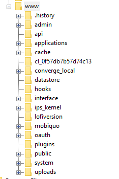

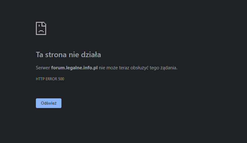

chcę zaktualizować mój ipb 3.4.6 do najnowszej wersji. Pobrałem paczkę invision community ver. 4.4.9 z oficjalnej strony i wrzuciłem te pliki do folderu www na serwerze FTP gdzie są umieszczone pliki mojego forum.
Jednak wchodząc w adres http://forum.legalne.info.pl/admin/upgrade/ pojawia się czarna strona z błędem. Co w takiej sytuacji mogę zrobić? Gdzie szukać przyczyny błędu?

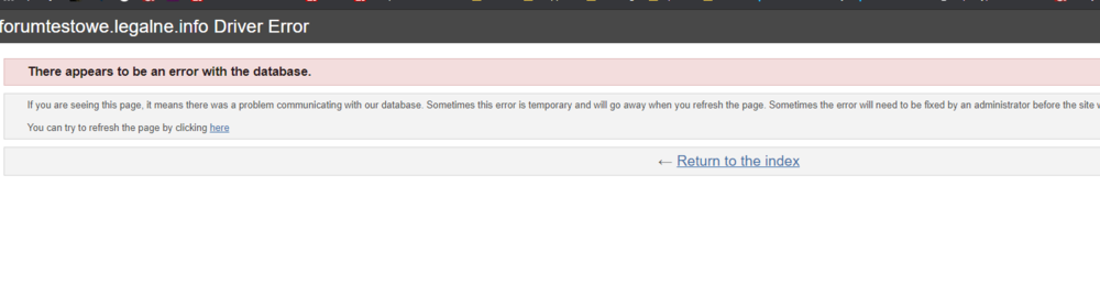

Pozbyłem się tych warningów, ale niestety mam nadal błąd bazy
W sql_error_latest.cgi jest jakiś błąd sprzed dwóch dni

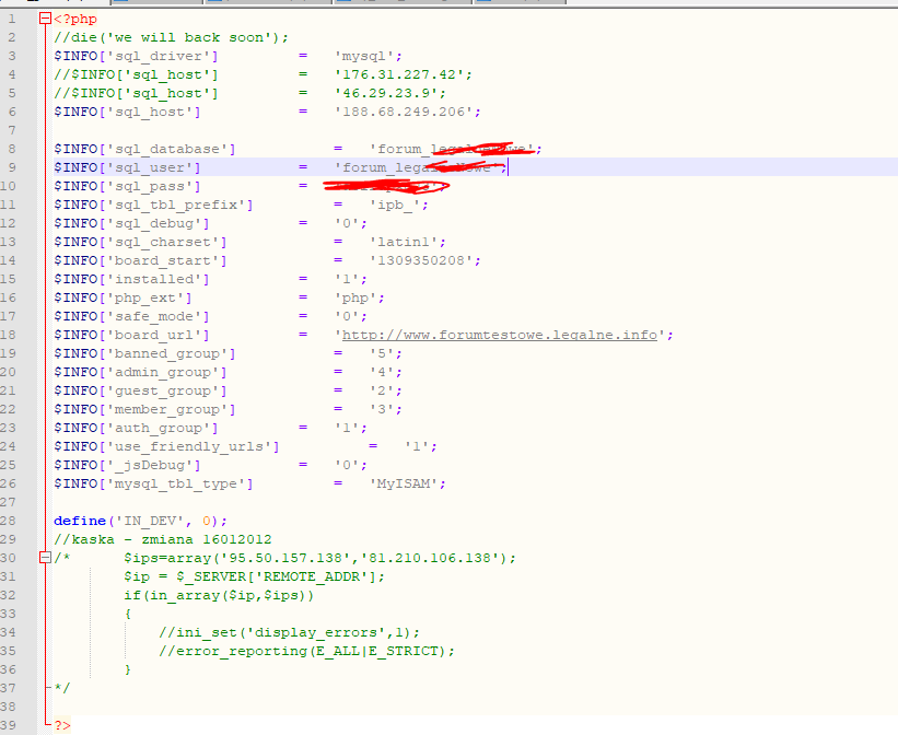

Skopiowana baza nie działa, nie ma żadnych logów w plikach, a jak podepnę dane starej bazy w conf_global.php to wpisując forumtestowe.legalne.info przekierowuje mnie na legalne.info

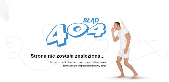

Jednak problem jest taki, że wpisując w adresie strony internetowej http://forumtestowe.legalne.info/ wyrzuca mi błąd 404, że strona nie została odnaleziona. Z hostingiem wszystko jest okej, ponieważ jeśli do folderu public_html wrzucę sam plik index.php z treścią np. "<h2>To jest moja strona testowa</h2>" to przeglądarka normalnie to wyświetla. Jedynie jest problem kiedy wrzucam te pliki ze starego forum do folderu public_html - wtedy wyskakuje 404.

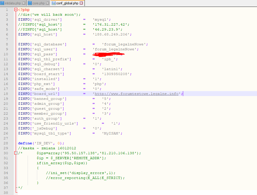

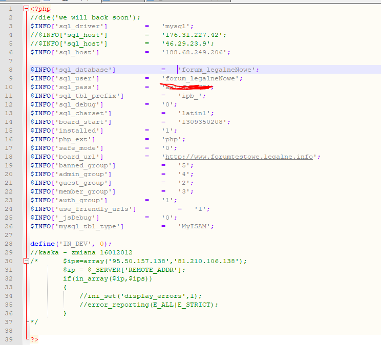

Co jeszcze powinienem zmienić, żeby strona wyświetlała się poprawnie? W conf_global.php zmieniłem nazwę używanej bazy danych (to jest ta nowa skopiowana) oraz board_url

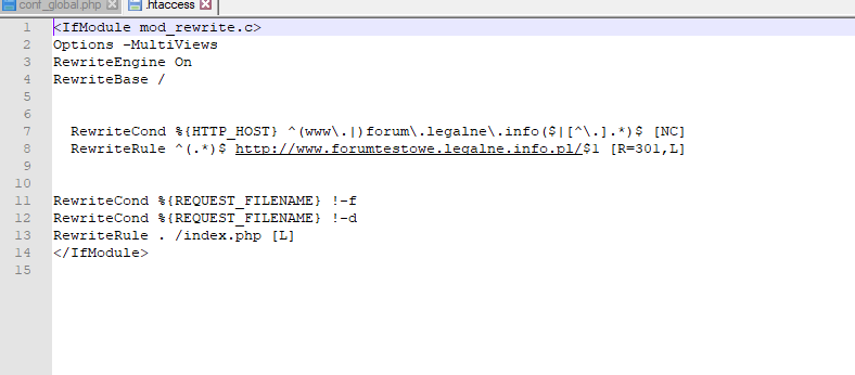

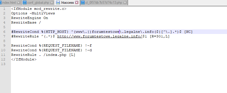

W htaccess coś takiego:
Edytowane przez VoyTechG
Jeżeli ustawię board_url  = forum.legalne.info.pl to przekierowuje mnie na stare forum, a jeżeli ustawię na forumtestowe.legalne.info to wyrzuca mi błąd 404
Tak czy inaczej, po zmianie adresu w conf_global, nie powinno być żadnego przekierowania. Ten adres służy bezpośrednio do linków na forum (tematów, profili itp) a nie przekierowania strony głównej forum. Radzę tymczasowo usunąć plik htaccess, sprawdzić od strony serwera czy nie ma jakiegoś przekierowania jeszcze, możesz też zobaczyć priorytety wczytywanych plików.
20 godzin temu, DawPi napisał:
Czyli próba wstawienia forumtestowe do conf_global skutkuje błędem 404, a jak zostawisz starą domenę to przekierowuje na nią po przejściu na forumtestowe?
tak dokładnie

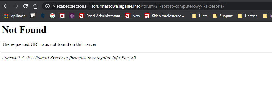

W sumie to dalej coś jest nie tak, ponieważ jak próbuję wejsc w jakiś temat to wyskakuje błąd
W Apache tylko taki niewinny warning wyskakuje image.thumb.png.3ac29699ac764f382a92cdbfab5103a0.png
Orientujecie się co powinienem tutaj zmienić?

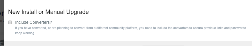

Czy muszę użyc convertera jeżeli robię update z ipboard 3.4.6 do invison 4.4.9?

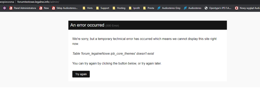

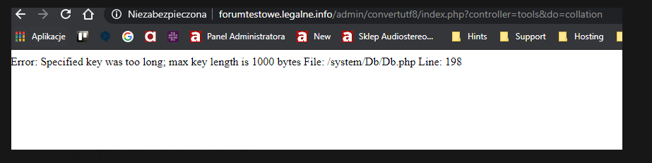

Przy aktualizacji wyskoczyło mi coś takiego
Jednakowoż po wciśnięciu "Fix UTF-8 collations" wyskakuje błąd:

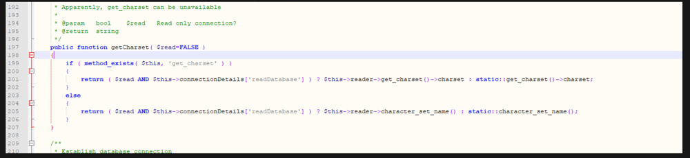

Zawartość pliku Db.php
Da się to jakoś fixnąć?
