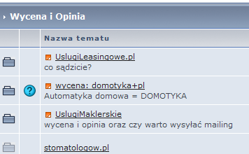

Czy istnieje taki mod, a może trzeba to ręcznie zrobić aby przy wszystkich nowych tematach (w danym dziale) pokazywała się jakaś animacja przed tematem.
Znalazłam dokładnie to o co mi chodzi na innym forum (również IPB)
Oczywiście chodzi o nowe tematy w danym dniu i w wybranym dziale.
Na screenie widać również, że tematy poza tą ikonką mają jeszcze kolor, ale to niekoniecznie :)

Nie odpisywałam bo jednak wykryłam buga :o
Więc wszystko jest ok, ikonka new pojawia się w nowo założonych tematach w danym dniu, ginie jak odwiedzę ten temat, ale ginie też w momencie kiedy ktokolwiek inny odpowie w temacie, a tak nie powinno byc.
w tych screenach co pokazywałam z tamtego forum, nawet po wejściu w temat, kolor jego ani ikonka nie znikają, wszystkie nowe tematy z danego dnia do godziny 00:00 zostają w tej postaci.
Bradzo proszę o pomoc :o
