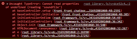

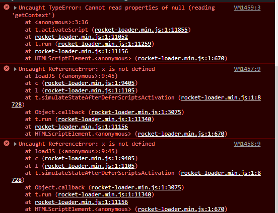

Hej,
Mam problem z szablonem, był on robiony na jakąś wcześniejszą wersję IPS-a, raczej 4.6, ale możliwe, że i nawet 4.5.
Nie działa mi w nim mini chatbox (chatbox +), gdzie na każdym innym motywie wszystko działa normalnie.
i też nie wiem dlaczego, ale nie czyta mi js swiper-a

Hm, a jakie szablony masz zmodyfikowane? W sensie może są któreś odpowiedzialne za ładowanie jsa, a autor skina coś tam namodził i się wszystko nie ładuje.
Zrób jeszcze tak - zapisz sobie kopię globalTemplate tego szablonu, potem go przywróć do domyślnego i zobacz czy działa. Jak tak to trzeba linia po linii porównać obie wersje. Daj znać.
