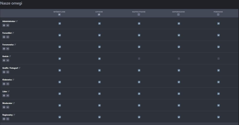

Witam szanowne grono. Mam taki oto dylemat. Jak wyłączyć dodawanie zawartości przez Gości - osoby niezalogowane. Ustawienia mam tak:

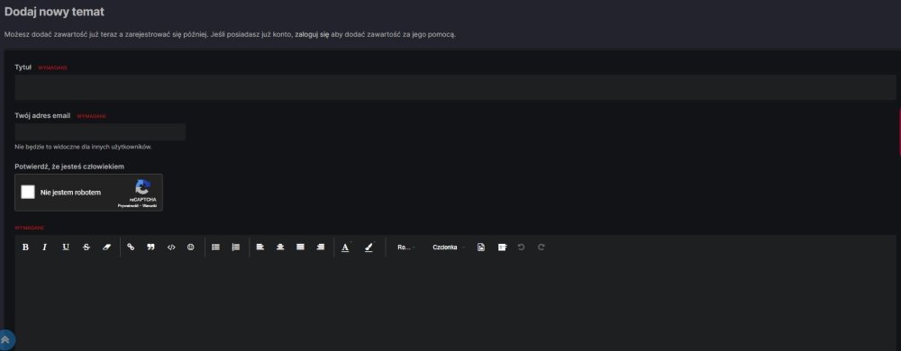

A jak wejdę np na forum w opcję Dodaj temat to jest tak:

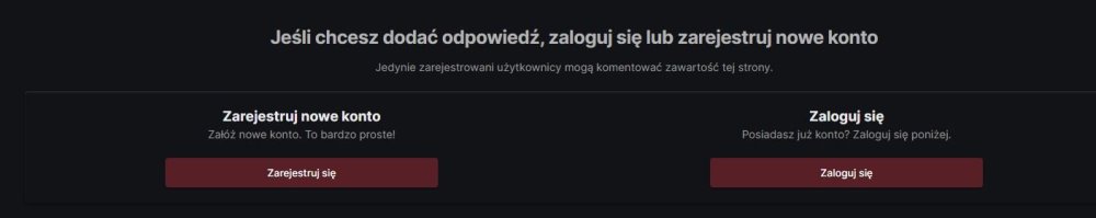

Wiem, że z logicznego punktu widzenia jest to możliwe po podaniu maila. Jednak wolałbym żeby Gość nie mógł tego robić - nawet jeśli może podać tylko maila. Po prostu aby był komunikat - coś w stylu:
"Aby dodać zawartość (komentarz/temat), musisz posiadać konto"

  • Rozwiązanie
Masz wyjaśnione pod "Dodaj nowy temat".
Musisz wejść do ACP i wyłączyć tę opcję: :a:System :a: Ustawienia :a: Publikowanie zawartości :a: :a: Publikacja przed rejestracją konta
