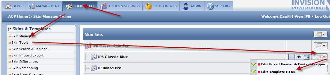

proszę o podpowiedz na podstawie dwóch zrzutów ekranu jak sie pozbyć przy newsach info o autorze i kiedy news dodał
(foto 1)
oraz jak wstawić link w newsie który będzie bezpośrednio kierował do danego artykułu który jest umieszczony na forum(foto 2)

Ad 1 - w edycji skina przejdź do: skin_uportal -> news_block
Znajdź i usuń:
	<tr>
	<td class='row2'><b>{$this->ipsclass->lang['posted_by']}</b>
<if="$fetch['author_id'] == 0">
 {$fetch['author_name']}
<else />
 <a href='{$this->ipsclass->base_url}showuser={$fetch['id']}'>{$fetch['members_display_name']}</a>
</if>
		 @ {$fetch['post_date']}</td>
</tr>
Zapisz.
A ad 2 - w tym samym bicie znajdź:
{$fetch['post']}
Dodaj poniżej:
Zapraszamy do lektury: <a href='{$this->ipsclass->base_url}showtopic={$fetch['tid']}'>newsa</a>
