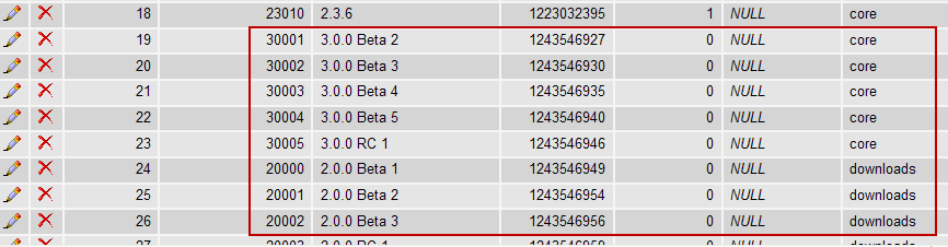

Myślę, że mógłbyś to wykonać w pewien sposób, jednak może on zrodzić problemy. Oczywiście nie jest to ani pewne ani wykluczone i wg mnie dla pełnego spokoju powinieneś wykonać konwersję standardowo, a potem jeszcze raz ustawić wszystko.
Jeśli jednak chcesz się trochę pomęczyć i spróbować to zrobić wg Twojego zamysłu, to usuń wszystkie dane z tabeli ibf_upgrade_history wg pola upgrade_version_human powyżej wartości tamże 2.3.6, czyli te:
Tak, forum tak będzie myśleć. Daje tyle, że można wykonać aktualizację.
Zapomniałem dopisać, by usunąć zawartość tabel z postami i tematami, użytkownikami.
Pamiętaj: nie jest to autoryzowana przez IPS ani przeze metoda na coś takiego. Wszystko co robisz, to na własną odpowiedzialność. Pamiętaj o stworzeniu kopii zapasowej.
