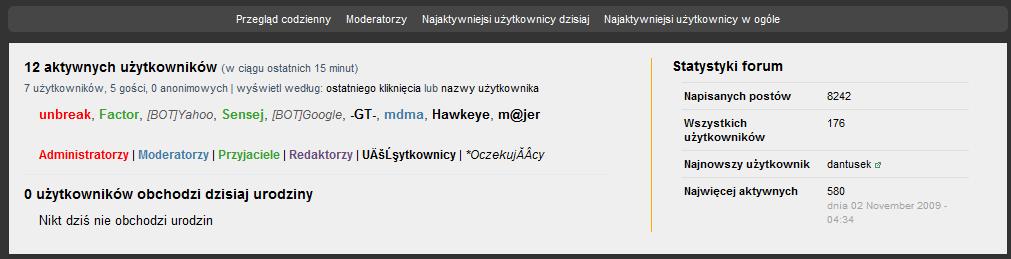

Mam aktualnie problem z polfontami na forum, praktycznie wszędzie gdzie tylko mogę mieć, mam krzaki...
Jak rozwiązać sprawę? Czy pierwsze co powinienem zrobić to w jakiś sposób przeinstalować laguage pack?
DawPi coś mi tam pogmerał żeby działało, ale napisał: "[...]ale nie powininen o ile nie bedziesz grzebać z kodowaniem w bazie " więc się teraz boję czegokolwiek ruszać ;p

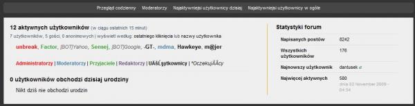

Krzaki mam i w treściach postów, w regulaminie, w nazwach kategorii, w nazwach i opisach for... Jest parę miejsc gdzie ich nie ma:
[+] Co lepsze, na IE nawet w tych miejscach co na FF (załączniki) są ładnie polskie znaki, są krzaki.
[++] Daty zrobiły się anglojęzyczne (november etc) a były przed przenosinami PL.

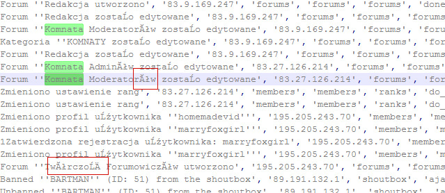

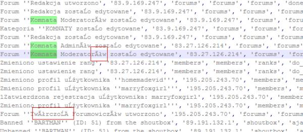

Jakie te krzaki? Bo mogą to być 'krzaki' z utf8 i są jak najbardziej wskazane. I potem przy imporcie wybierz identyczne kodowanie. Najlepiej otwórz ten plik w jakimś edytorze i sprawdź, jakie ma kodowanie.
Napisałem.
[+] Dokładnie takie same krzaki są na forum (jak są, a nie ten błąd).
Nie wydalam... Wystarczy że człowiek tworząc forum nie zwróci uwagi na kodowanie bazy i później ma same problemy :preved:
