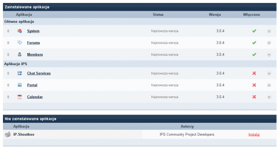

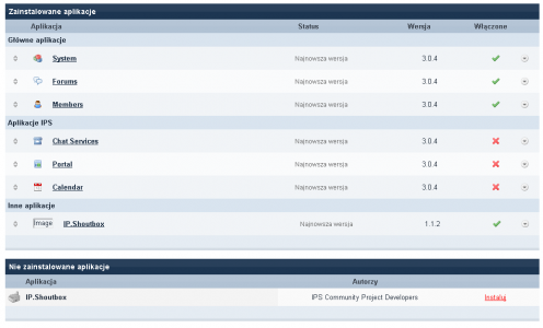

mam problem z instalacją tego dodatku. Jest on bardzo ardzo zbliżony do problemu opisanego w wątku, tj problem w czasie instalacji ("błąd połączenia z serverem na ostatniej stronie, zaraz po komunikacie o dodaniu stringów językowych), podwójne wyświetlanie w aplikacjach (wyświetlanie w zainstalowanych i do zainstalowania), po kliknięciu "instaluj" w kopi wyświetlanie okienka aktualizacji IPB (i błąd, że wszystkie komponenty są już najnowszej wersji). Po wejściu do Aplikacjie -> IP.Shoutbox napisane jest, że jest on offline, mimo, że na głównej stronie aplikacji podane jest on włączony.
Co zrobiłem:
  • próbowałem kilkukrotnej reinstalacji modułu (od zera, z pobieraniem paczki instalacyjnej od IPS)
  • w logach w /cache nie ma błędów sql z instalacji
  • udało mi się zrobić, że jest tylko jedna kopia IP.S (wyłączyłem zainstalowanąwersje komponentu i po ponownym włączeniu nie był już w niezainstalowanych)
  • mam opcje IP.S zarówno w Tools & Settings -> System Settings jak i prawach użytkowników (ale nawet tam ustawienie wszystkiego na "yes" nie włącza IP.SB
  • dodałem ręcznie "hooki" + przebudowałem wszystkie szablony, dalej nic
  • w górnym menu oprócz "Forum" I "Użytkownicy" Pojawiłą się pozycja "Shotbox", ale po przejściu do niej pojawia się komunikat:
    Znalezione błędy
    Przepraszamy, wystąpił błąd. Jeśli nie jesteś pewny jak używać tej opcji lub nie wiesz dlaczego wystąpił ten błąd, zajrzyj do tematów pomocy by uzyskać więcej informacji.
    [#SB-OFF] The shoutbox is currently offline, please check back later
Teoretycznie więc wystarczyłoby "włączyć" Shoutboksa, ale nie dokopałem się nigdzie do ustawień takowego.
Ktoś ma jakiekolwiek pomysł jak to naprawić/co jeszcze można zrobić, bo mnie takowe się już skończyły :P

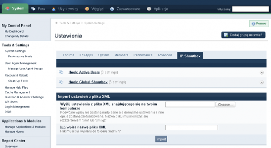

Co do włączania aplikacji. W podanej ścieżce mam coś takiego:
Mam wrażenie, jakby tam brakowało jednak czegoś (w tych dwóch grupach nie ma nic dot. włączania apliakcji online)
(tak, wersja najnowsza shoutbox_1_1_2)
Brakuje i to sporo.

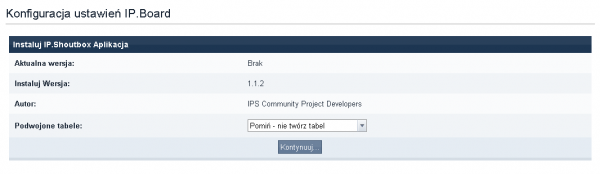

Wybieram w "Podwojone tabele" opcje "Pomin - nie tworz tabel", ot - drugiej opcji nei probowalem bo przywoluje na mysl mozliwosc wykopyrtniecia calego forum (a tu moze lezec problem :P )

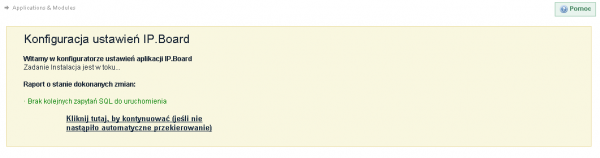

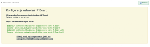

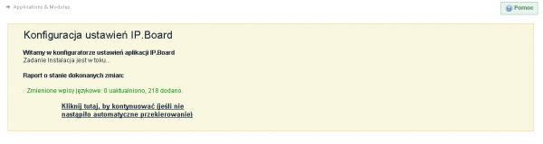

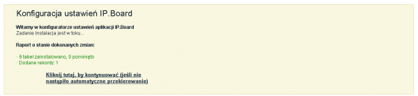

Potem leci sobie instalator:
post-669-1260382160,2956_thumb.pngpost-669-1260382164,6533_thumb.pngpost-669-1260382169,2508_thumb.pngpost-669-1260382178,0025_thumb.pngpost-669-1260382182,5981_thumb.png

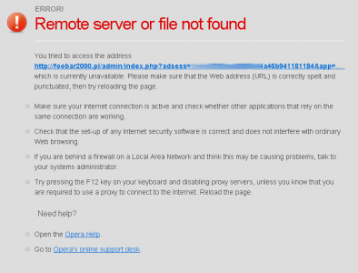

Po ekranie z jezykami nastepuje przekierowanie na adres:
http://foobar2000.pl/admin/index.php?adsess=(...)&app=core&module=applications&section=setup&do=tasks&app_directory=shoutbox&type=install&version=10000
Co powoduje błąd (podobnei jak z instalacja paczek jezykowych w jednym pliku, nie wiedziec czemu...)

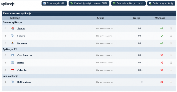

Po instalacji mamy:

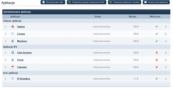

wylaczajac zainstalowany modul i wlaczajac go ponownie:
znika wersja niezainstalowana. Klikajac wczesniej na wersje zainstalowana wchodzimy do modulu aktualizacji IPB z wylistowanym tez IP.Shoutbox, ale w najnowszej wersji , i finalnie bledem, ze nie mozna niczego zaktualizowac.

No tak, Fireśmox jest o tyle lepszą przeglądarką, że w ostatnim, problematycznym kroku zamiast wyświetlenia komunikatu błędu po prostu wyświetla białą stronę :P
Reszta jest taka sama - połowiczne zainstalowanie, odkliknięcie i zaznaczenie usuwa IP.SB z niezainstalowanych modułów ..
