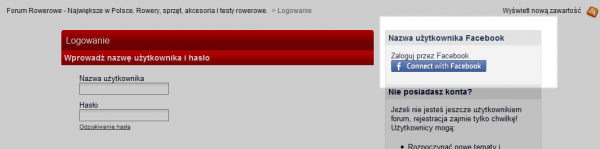

No włąśnie moje pytanie brzmi, o co tutaj tak naprawdę chodzi. Niby IPB może się w jakiś sposób łączyć z aplikacją na FB. Utworzyłem coś takiego, podałem klucze api... i co dalej? Do czego to ma służyć? Aplikacja jest założona.. pusta, nic się nie dzieje.
heh, na FF jest, na operze nie ma. Przez opere sprawdzałem :) . Nikt już standardów chyba nie trzyma. Niby opera i chrome najlepiej wypadają a tu takie kwiatki?
no dobra, udało mi się teoretycznie zalogować, ale ... użytkownik jest traktowany, jakby nie istniał... avatar jest, niby jestem zalogowany, ale nie mogę nic napisać ani założyć tematu. Jakiś pomysł?
Nie przyszło Ci do głowy, że tak to ma być? Spróbuj się zalogować na konto FB na forum IPSu i sprawdź, czy efekt się powtarza. Jeśli tak, to sprawa jasna - tam to ma działać.
nie przyszło, bo nie widzę w tym celu, konto ma takie same uprawnienia, jak zwykły gość... widzi dokładnie to samo. masło maślane.

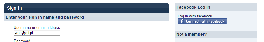

Testowałem forum z twojego podpisu i zalogowało(i zarejestrowało) bez problemów przy pomocy konta FB (nie licząc tego że display_name'a nie mam).
no właśnie za 1. też mnei zalogowało, ale nie mogłem pisać, nie miałem uprawnień, chociaż w ustawieniach było ok. Potem się wylogowałem i zalogowałem jeszcze raz i kicha :blink: już więcej się nie chciał zalogować.
