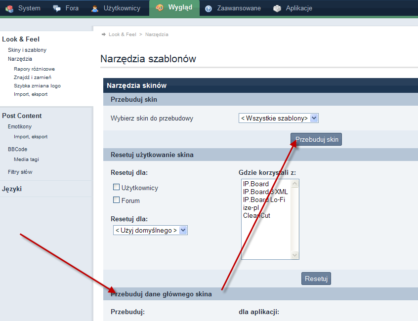

przebudowa skinów oczywiście była robiona

Chmod na cache/ i całą zawartość masz o wartości 777? Jeśli nie to zmień i przebuduj, a najlepiej zaimportuj ponownie rozszerzenie z modyfikacji nagród ( awardsów ).
nie wiem czemu ale nie było tak tam ustawione, ale zmieniłem i przebudowałem i nie pomogło ;/

sama modyfikacja działa, inny skin też działa, tylko skin nr2 się popsuł i wywala taka informacje, prawdopodobnie owe popsucie nastąpiło po skorzystaniu z narzędzi wyglądu (przebudowa, czyszczenie itp - dokładnie nie pamiętam którego) ale oczywiście korzystałem z narzędzi dla wszystkich skinów a tylko jeden się popsuł.
