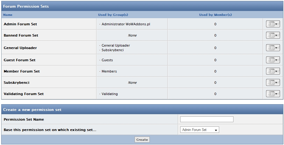

Tak, jak mówiłem - user był w grupie, która miała przypisaną maskę 'zwykłego' użytkownika.
Należało zrobić nową maskę, przypisać ją do danej grupy, a potem w edycji ustawień danej kategorii w IP.Downloads zmienić jej prawa.
Ot i załatwione..
Ok. Już wiem. Ale do grupy General Uplaoder przypisani są też Subskrybenci. Co zrobić, aby ich odłączyć? Bo nigdzie nie ma takiej opcji...
Nie do grupy tylko maski - musisz nauczyć się odróżniać te dwie różne sprawy.
Zrób nową maskę dla grupy Subskrybenci i potem w edycji tejże grupy przypisz jej tę maskę :)

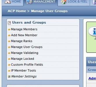

Przejdź do:
ACP > MANAGEMENT > Users and Groups
i w edycji masek ( bodajże druga opcja zaraz po zmianie nazwy grupy ) masz możliwość wyboru nowej maski dla danej grupy.
Edytuj daną grupę i przypisz jej nowo utworzoną maskę :)
