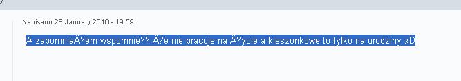

Chciałbym się pozbyć mieszanego kodowania i "trenuje" sobie na testowej bazie danych na localhoście.

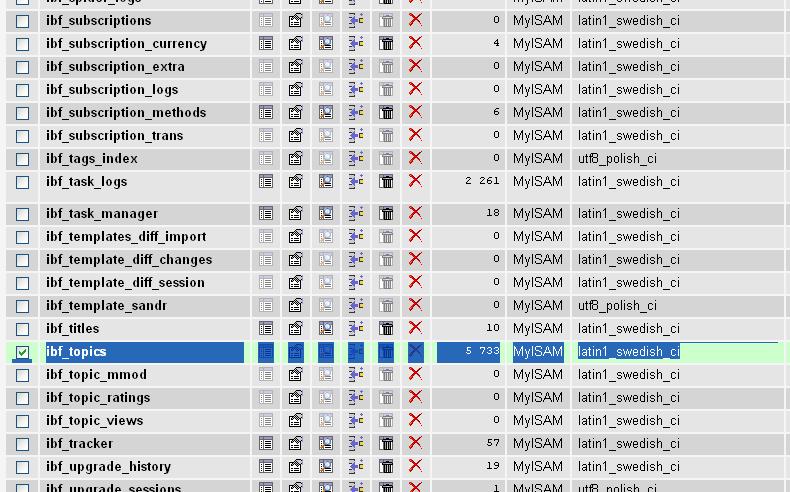

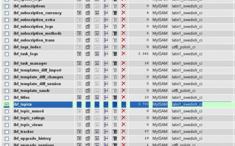

Wrzuciłem cały zrzut do gzegrzolki i przekonwertowalem na utf8. Wlaczylem rozpoznanie celem sprawdzenia i ponownie ukazalo się kodowanie w utf8. Pełen radości i zapału wrzuciłem bazę do phpmyadmin zaznaczając w formularzu importu kodowanie pliku na utf i całość zakończyła się niepowodzeniem. Przy niektórych tabelach mam kodowanie: latin1_swedish_ci a przy innych utf8_polish_ci . Jak zmusić IPB do pracy w utf8?

Zmień kodowanie bazy ( zakładka Operacje w głównym widoku PMA ) na utf8 i wtedy operuj j.w.
Przy instalacji jakichkolwiek aplikacji dodających nowe tabele zawsze kodowanie jest 'pobierane' z kodowania bazy. Istniejące 'złe' kodowania już się automatycznie nie poprawi - trzeba ręcznie.

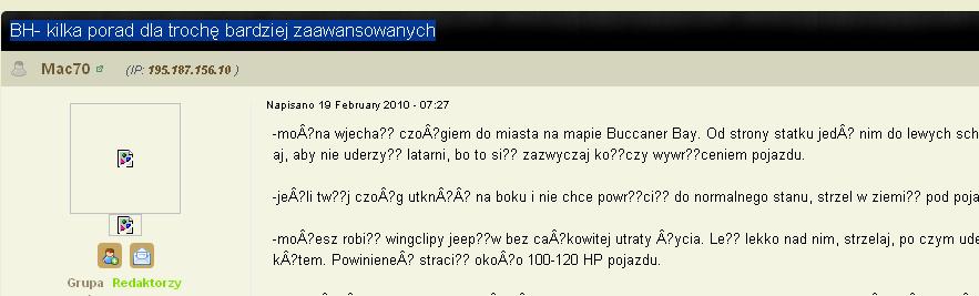

Zastosowałem się do rady DawPi. Dzieje się kompletnie dziwna rzecz i w tym momencie muszę to zrzucić na IPB! W bazie są polskie znaki kompletnie bez krzaków, kodowanie porównanie itp w bazie ustawione na utf8. Po ustawieniu połączeń z bazą danych w plikach classDbMysqlClient.php i classDbMysqliClient.php na latin2 wyświetlają się polskie znaki w jednym miejscu: w meta tagach title i w nazwie tematu:
