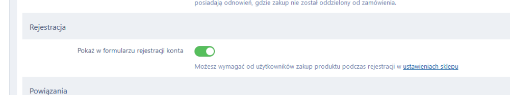

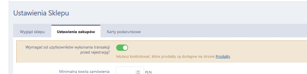

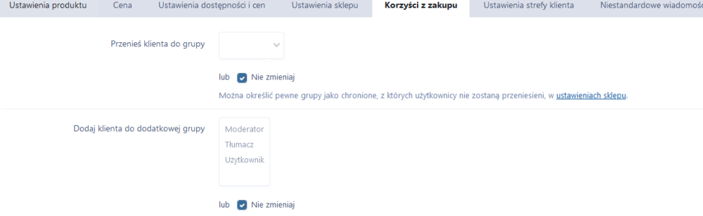

  19. OK, to drugiej części na pewno nie ma. Tzn. generalnie to wszystko by można zrobić przy pomocy Commerce, bo rejestracja może nie dokładnie jak Twoja, ale jest by założyć konto trzeba kupić coś ze sklepu: I: \\ I to by np. był jakiś produkt który weryfikuje poprawność zakupu i tylko wtedy konto jest aktywne. Część drugą mógłbyś rozwiązać też. Commerce i zakupem produktów które edytują grupę (-y) usera: Wtedy też fora z dostępem określonych grup/masek dostępu i jak ktoś kupi produkt to uzyskuje do nich dostęp. Może to brzmieć mgliście, ale jeśli nie masz forum IPS4 to może warto założyć wersję demo i popróbować co pisałem wyżej.
  20. Kod który umożliwi rejestrację? Czy po rejestracji aktywacja konta przy pomocy kodu? Napisz dokładnie jakbyś to chciał by działało.
  21. Czyli chodzi o zakup jakiegoś czegoś by móc założyć konto na forum, tak?
