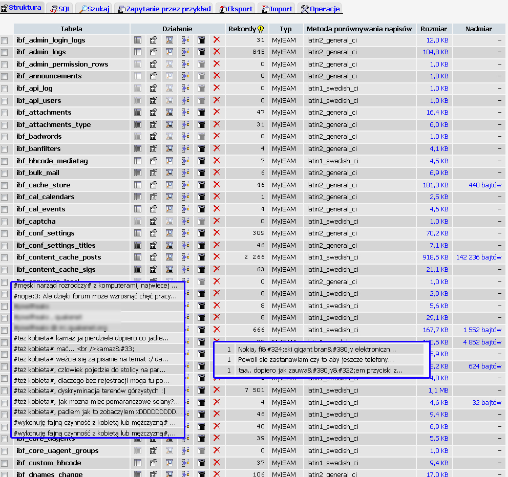

  4. magia. :> chodzi o znaczki rozpoczynające się od #, niektore literki jak np ó, pojawia sie odrazu. Jaka diagnoza, panie doktorze?

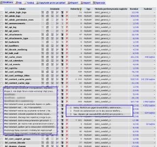

  9. w bazie danych mam ł zamiast ł, kodowanie latin_general_ci, typ MyISAM. :X

  12. Witam, Mam problem z brakiem polskich znaków - zamiast nich pojawiaja się znaki zapytania. Wystarczy, klikne w edytuj post, a nastepnie zapisz (bez dokonywania jakichkolwiek zmian), a polskie znaki sie pojawiaja. Nie wiem natomiast, jak poradzic sobie z bledami w UI, np - 9 aktywnych u?ytkowników (w ci?gu ostatnich 15 minut). Korzystam z wersji 3.0.3.
