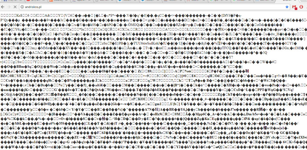

Suport ustalil, że problemem jest włączony gzip w aplikacji. Pytanie: Jak wylaczyc gzip z poziomu ftp / phpmyadmin ? -

Serwerownia to dhosting....wymagania wszystkie na zielono. Pliki ze starej serwerowni ponownie przeniosłem - bez zmian Czy z paczki z CA mam wrzucić wszystkie pliki? -
Krzaki (nie brak polskich liter) po zmianie hostingu
Obcy opublikował(a) temat w Ogólny support IPS4
Dzis po przeniesieniu sie na inny hosting ujrzałem hieroglify (screen lub andriskos.pl) Zupełnie nie wiem od czego zacząć diagnostykę. Widzę to pierwszy raz a przenosiny to u mnie nie nowość. Proszę o sugestie. EDIT dalem w zlym dziale, mam najnowsze IPB - prosze o przeniesienie -

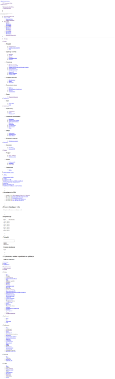

Po wykonaniu upgrade do v 4.1.17.1 wywalilo mi forum. Wygląda jakby wycięło z kodu wszystkie css. Dodatkowo forum nie wyszło z trybu Maintenance. Mój ACP wygląda jak na zalaczonym obrazku. Chcialem poczyscic cache i skiny ale nie potrafie sie teraz tam odnaleźć. Będę wdzięczny za podesłanie bezpośrednich url do opcji czyszczących. Mam nadzieje, że to coś da. EDIT: zero poprawy po wykonaniu tego acp>>system>>support>>option: Something isn't working correctly. Run that and it wil clearing the bad data.
