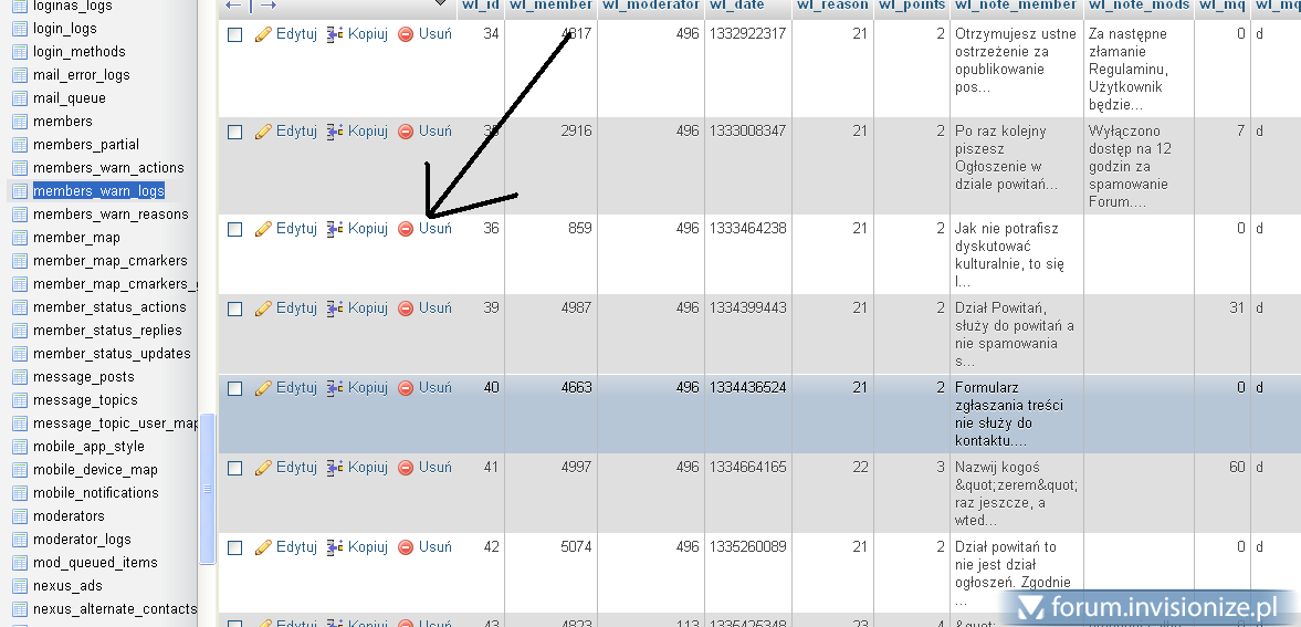

Jurij, ale w wersji 3.3.3 juz się tak nie da. Przez bazę danych, możesz usuwać warny. Tabela members_warn_logs Oto przykład: Wybierasz sobie którego warna chcesz usunąć. Po tej operacji, znika z Panelu Moderatora (Logi ostrzeżeń, które zostają tam nawet gdy ostrzeżenie wygaśnie) Z poziomu Bazy, możesz usunąć ostrzeżenie które wygasło, lub podczas jego trwania, pytanie tylko PO CO, skoro samo wygaśnie przy poprawnie skonfigurowanych "powodach" i "akcjach". Ale po usunięciu tego loga, możesz też w ACP edytować Użytkownika i wyzerować mu licznik warnów. Jeśli zrobisz i jedno i drugie, to wtedy jest tak, jakby nigdy warna nie było. Wiem że po konwersji czasem nie jest dobrze, bo są warny w bazie a nie ma ich w widoku Użytkownika lub na odwrót. Wszystko załatwi ta jedna tabela, więc obczaj ją sobie. Na Twoje drugie pytanie, znajdziesz rozwiązanie w ACP "powody" i "acke". Nie dalej jak dwa dni temu, pisałem bardzo obszerny post na ten temat przy okazji tematu o tym, jak wyłaczyć funkcję "other" S- Moderatorom. Pozdrawiam. -

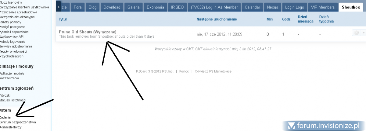

Mówiłem do kolegi Unbreak i pomyliłem pusty SB z "pustym Shoutem" (który mógłby np zawierać znak z o kreskowanym, czyli "ó".) Jeżeli coś Wam czyści tabelę Shoutów, to jest inny problem, którego ja rozwiązania niestety nie znam bo i nie miałem takiego problemu. Może doraźnie wyłącz zadanie systemowe związane z czyszczeniem ShoutBoxa i to pomoże? -
