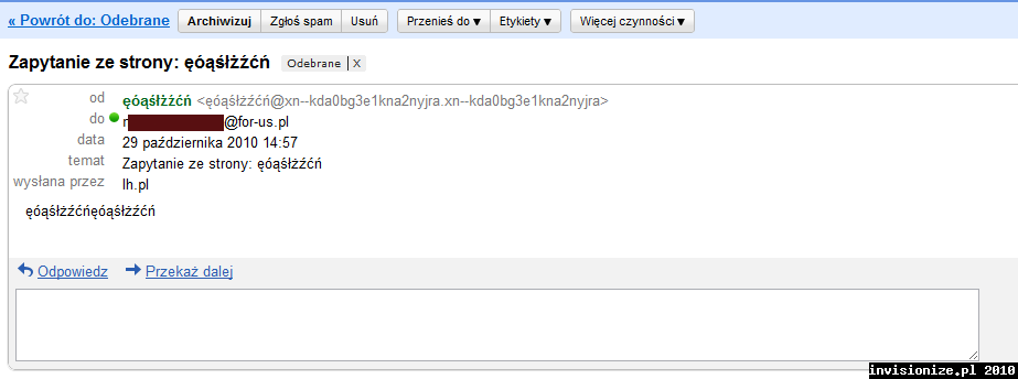

Skorzystałem z tego rozwiązania przesłanego przez Portka. Wszystkie wiadomości dochodzą tam, gdzie powinny. Pojawia się jednak problem z kodowaniem. Polskie znaki wpisane w pliku php wyświetlają się poprawnie (temat), ale już te wpisane przez użytkownika w formularzu html zamieniane zostają w krzaki (nadawca i treść):
Nie za bardzo wiem, gdzie szukać rozwiązania. Pomożecie?

U mnie działa ok: pre_1288356404__untitled-1.pngTyle że ja mam swój skrypt
