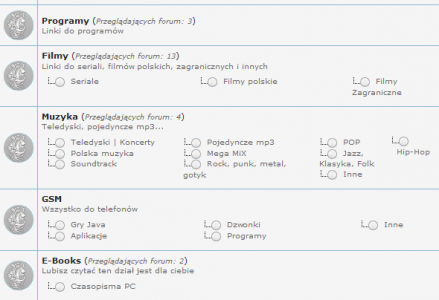

Tak dodało mi grafikę, tutaj masz racje, niestety jak zobaczycie na dole w screenie który załączam, to na niektórych forach, subfora układają się w 4 na rząd, a miały być 3...
Nie wziąłeś jednego pod uwagę, a drugiego nie zauważyłeś.
Owe subfora są układane po 3 w pionie, a nie poziomie! Owe 4 kolumny wynikają z dużej ilości subfor ( powyżej 9 ). :)
Pozwoliłem sobie na napisanie postu, pod postem, niestety Dawid, może i masz rację co do pionu subfor, ale u mnie nawet to się nie sprawdza :). Przyjrzyj się temu screenowi na dole, a zobaczysz, że przy zrobieniu wg tutoriala, i tak jest ustawione po 4, gdy jest tylko 4, a nie więcej niż 9 subfor.
Spójrz jak to wygląda na moim testowym forum:
Jak widzisz fora są dodawane w pionie..
