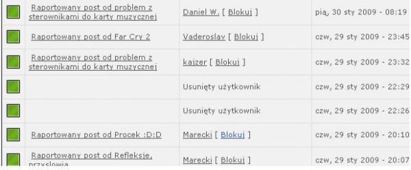

Czy ktoś z was spotkał się z sytuacją przedstawioną w załączniku?
Do użytkowników forum dochodzą powiadomienia bez tematu wiadomości których nadawcą jest "użytkownik usunięty" :)

Hm, jakby Ci to wytłumaczyć byś zrozumiał. Otwórz komunikator - stronę co screen dałeś wyżej. Zajrzyj w źródło i znajdź te puste linie, będą mniej więcej w takiej formie:

Całość wygląda na to jakby ktoś usuwał tematy użytkowników w związku z czym dany user dostaje cytowane wcześniej powiadomienie na PW.
