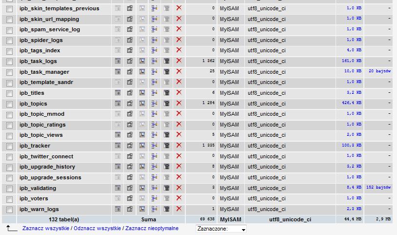

Dodaje zrzut może tyle wystarczy .Wszystkie możliwości zmiany kodowania zawiodły, w pliku conf_global.php na początku było dwa razy nadpisane czyli:

Ten screen - jest OK, a możesz dać listę tabel które są wyżej?
Sorki nie widziałam że pisałeś . Wyżej wszędzie jest tak samo,zapewniam . Chyba że coś innego chcesz doglądnąć to zrobię kilka i zmontuję w całość bo tu trzeba kilka screenów .
