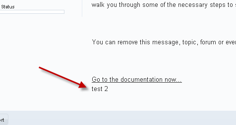

Zależy mi by umieścić reklamę w 1 poście umieściłem więc w
Wygląd :a: Wybierz styl :a: Zakładka Widok tematu :a: topicViewTemplate
pod
{$post['post']['attachmentHtml']}
robiąc kod:
<br />
<if test="$post['post']['post_count'] == 1"> test 2 </if>
Ale napis nie wyświetla się, co może być przyczyną ?
Zapraszam na forum.opel24.com oraz na samnaprawiam.com
Na pewno wszystko dobrze robisz?
Dodałem na forum testowym i wyświetla sie normalnie
Jak daje bez <if> </if> to chodzi a jak tak jak poniżej to już nie :
Problem leży w tym, że w tym co podałeś kod bierze ID posta i dodaje test pod 1 postem jaki był napisany na całym forum a mi chodzi by dodawał pod każdym pierwszym postem w danym temacie na forum
Edytowane przez SN2010
Nie masz racji. count dotyczy danego tematu. I również sprawdziłem ten kod - jest OK i działa.
Czyli takie coś wklejam po {$post['post']['attachmentHtml']}
Kurka wodna
Jak wpisałem zamiast 1 ID posta to wówczas wyświetlił mi napis
Daj takie:
<php>print_r($post['post']);</php>
Odśwież i pokaż wynik.
Dobra już wiem gdzie leżał problem, mianowicie forum przekierowywało mnie na ostatnią stronę a reklama była tylko na pierwszej stronie tematu, nie powtarzała się.
Czy jest możliwość by też zrobić tak by powtarzała się co 10 postów oraz by np. można było wyłączyć reklamę grupie o ID == xxx ?

Zrobiłem tak:
<if test="! ( $post['post']['post_count'] % 26 ) || ( $post['post']['post_count'] == 1 )">
bo mam 25 postów na stronie i wychodzi tak, że na pierwszej stronie tematu pokazuje po 1 postem, na drugiej stronie tematu pod 1 postem, na trzeciej stronie tematu pod 2 postem.

Bo mam 25 postów na stronie i wychodzi tak, że na pierwszej stronie tematu pokazuje po 1 postem, na drugiej stronie tematu pod 1 postem, na trzeciej stronie tematu pod 2 postem.
A czy z tym da się coś zrobić ?
Bo teraz jest tak, że mam 25 postów na stronę i dając Twój warunek i zmieniając 10 na 25 to na 1 stronie postów reklama pojawia się
a) w pierwszym poście
b) w ostatnim poście
a na następnej stronie też w ostatnim poście.
Gdy dam zamiast 25 liczbę 26 to mam efekt taki, że reklama pojawia się
a) na 1 stronie pod 1 postem
b) na 2 stronie pod 1 postem
c) na 3 stronie pod 2 postem
d) na 4 stronie pod 3 postem
e) na 5 stronie pod 4 postem
a mi zależy na tym by reklama pojawiała się pod 1 postem na każdej stronie

To może:
<if test="( $post['post']['post_count'] == $this->request['st'] ) || ( $post['post']['post_count'] == 1 )">
Lub:
<if test="( $post['post']['post_count'] == ( $this->request['st'] + 1 ) ) || ( $post['post']['post_count'] == 1 )">
To może:
Lub:
Sprawdziłem II rozwiązanie jako pierwsze i mi działa :) Wielkie Dzięki Bracie
Myślę, że temat został wyczerpany, można zamknąc
