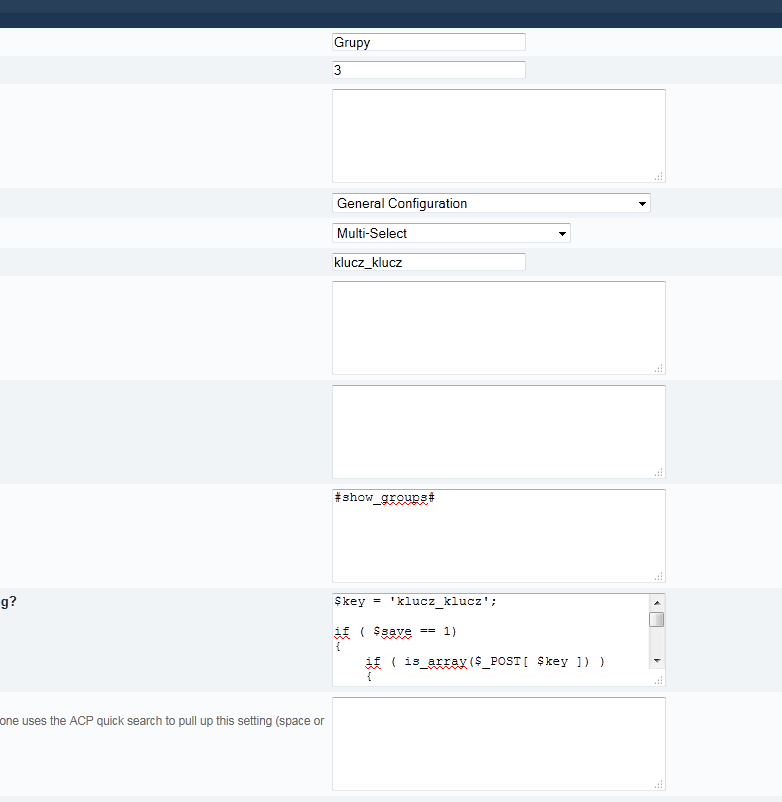

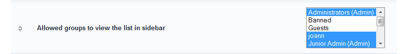

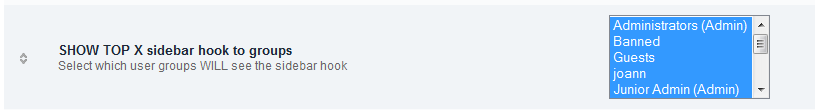

Czy jest mozliwość dodania Ustawienia do modyfikacji
"Widoczność tylko dla danych grup" tutaj wszystkie grupy się wyświetlają i ja sobie wybieram dla ktorej grupy modyfikacja ma być widoczna
Jest taka mozliwość?
Chodzi mi o takie ustawienie

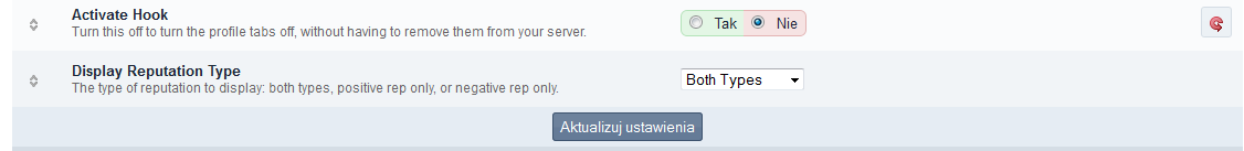

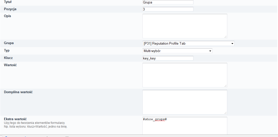

Mam modyfikację, ustawienia wyglądają w niej tak
Chcę dodać do tych ustawień opcję
Czy jest taka mozliwość ? Czy da się to zrobić za pomocą przycisku pre_1304358169__scr23.png?
Piszę w twoją stronę bo tworzysz modyfikacje i masz pojęcie na ten temat

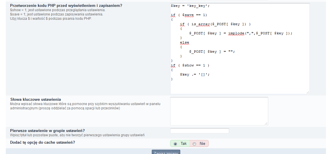

Da się. Ja to robię tak:
Gdzie zawartość w polu Raw PHP code to eval before showing and saving? to:
$key = 'klucz_klucz';
if ( $save == 1)
   if ( is_array($_POST[ $key ]) )
       $_POST[ $key ] = implode(",",$_POST[ $key ]);
   else
       $_POST[ $key ] = "";
if ( $show == 1 )
   $key .= '[]';
Oczywiście klucz do zmiany.
A potem już śmiało korzystaj z :
$this->settings['klucz_klucz']

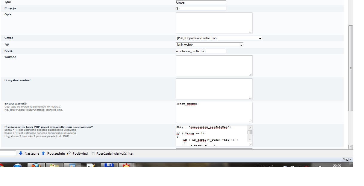

jest problem
ustawienia mam tak
$key = 'reputation_profileTab';
if ( $save == 1)
   else
if ( $show == 1 )
   $key .= '[]';

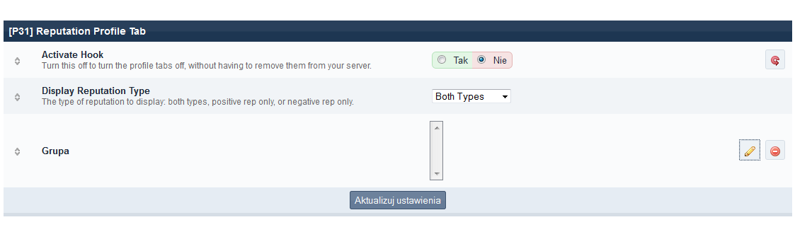

wygląda to tak
A klucz biorę z tąd
Edytowane przez Adam22
ipbaddons.com
było ok że spróbuję :P
I niestety próbowałem różnych kluczy ;/
Coś da sie jeszcze zrobić ? Może sam chciałbyś to zobaczyć ? Zależy mi na tym ;/
