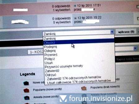

Sprawdź jeszcze co masz w tym menu(przykład mojego kosza)
Piszę o tym dlatego że po którejś aktualce też nie mogłem znaleźć postów do zatwierdzenia, później to ustąpiło

gdzie nie zajrzę to nie mam nie zatwierdzonych postów lub tematów
Hmm... Nie masz przypadkiem skina zaadoptowanego z IPB 2.x.x ? Na takim może nie być tych dolnych pozycji w tym menu.
