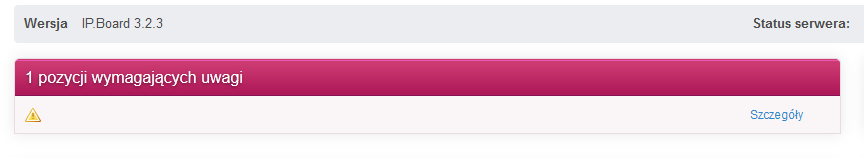

Mam cos takiego:
I nie wiem co zrobic by zniklo, zero tekstu, zero nic.
Mial ktos z was moze ten problem? Lub jak to po prostu usunac, powinna byc jakas pozycja w bazie pusta lub sam nie wiem, moge sie mylic.
Z gory dzieki a pomoc

nic, mialem tak od poczatku. W tym caly problem, gdybym cos zrobil to bym probowal cofnac zmiany :)
btw. wydaje mi sie ze to wina hostingu bo od poczatku jak zainstalowalem tak jest, wczesniej na innym hostingu tak nie bylo.
Wracajac do rzeczy to cos musi to powodowac, nie chce pisac na ticket bo to nic nie poradzi.
Moim mysleniem np. gdy wylacze forum pokazuje sie tam rowniez opcja "Forum wylaczone", a to oznacza ze dodaje info do bazy w miejsce wymagajacych uwag.
Do ktorej tabeli to sie dodaje? Moze jest jakas pusta wartosc w bazie.. Nie wiem jak to inaczej wytlumaczyc, ale chetnie pozbylbym sie tego :)
bez zadnych aplikacji na czystym silniku po instalacji tak mam.

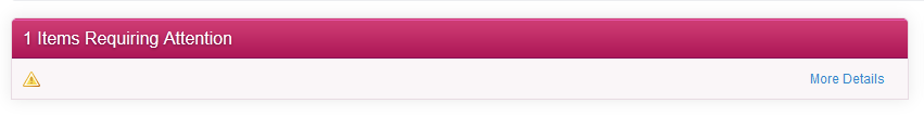

tu screen w trybie bezpiecznym
Edytowane przez DjKolo
Uwierzysz w to ze usunąłem i dalej jest Polski? hah :D Choć piszę ze English ^^
Edit, sprawdzam folder cache i tam tez po Polsku.. o.O usune i przebuduje..
Edit. Dalej Polski -.-
