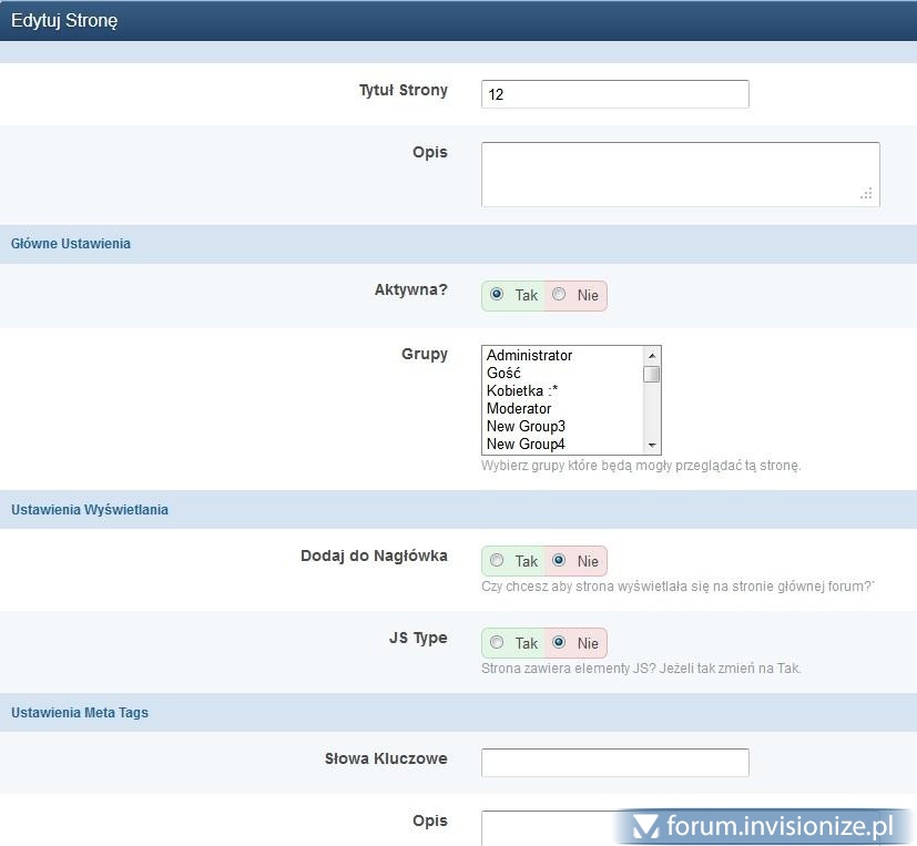

Witam, dziś zainstalowałem (DP34) Pages  v2.0.3. na wersji IPB 3.4.2. Mam problem z dodaniem html. Próbowałem włączyć parsowanie w pliku display.php - niestety nie pomogło. Próbuję wstawić kod zawierający style, tabele, js i iframe. Niestety otrzymuję kod html w czystej postaci zamiast strony:
post-11439-0-72313100-1360870814_thumb.j
W jaki sposób mogę dodać html aby strona wyświetlała się prawidłowo?

Edytowane przez HoueK
Musi działać, bo ten sposób testowałem na tej wersji aplikacji. Oczywiście potem dodajesz od nowa ten kod PHPHTML w edycji strony?
