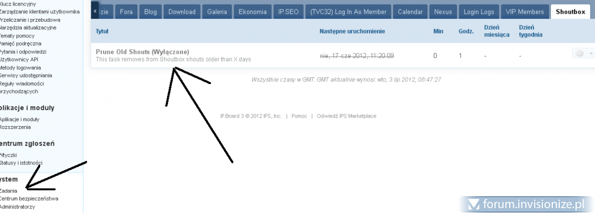

Ustawienia Globalne Konfiguracja > Shoutbox > Global Configuration
Czy opcja "Prune Old Shouts?" jest wyłączona? Czy wpisane tam jest zero?
Przeciez zero oznacza wyłączone :P Nom i jest 0 :P

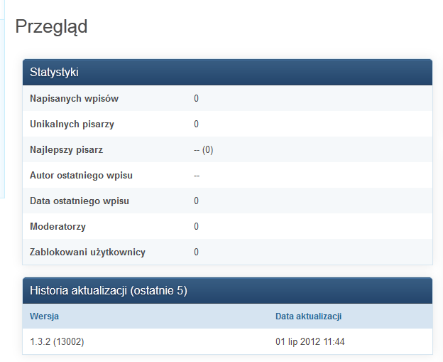

Dziś się problem powtórzył. najlepsze to ze w ACP na zakladce ShoutBox statystyki pokazują na 0, wszedzie na zero. wgralem kawalek bazy na nowo i statystyki stoją w miejscu, i problem dalej tkwi. nie mam pomysłów.

Cos tu chyba z pluginem shoutboxa bo wczoraj miałem jeszcze kilka tys postów a teraz:
Aplikacja czyta cos zle z bazy lub ma z czyms konflikt. Raz statystyki zapelnione (wtedy dziala) a raz wszedzie zera.. a w phpmyadmin wszystko jest na swoim miejscu..
Mówiłem do kolegi Unbreak i pomyliłem pusty SB z "pustym Shoutem" (który mógłby np zawierać znak z o kreskowanym, czyli "ó".) Jeżeli coś Wam czyści tabelę Shoutów, to jest inny problem, którego ja rozwiązania niestety nie znam bo i nie miałem takiego problemu. Może doraźnie wyłącz zadanie systemowe związane z czyszczeniem ShoutBoxa i to pomoże?
