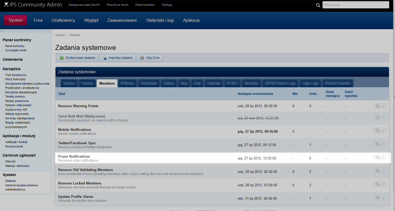

Jak nie masz tego wspomnianego ustawienia to widocznie w Twojej wersji forum IPS jeszcze nie wprowadził tej opcji niestety.
Pozostaje Ci w takim razie cron + skrypcik w php.
To na pewno zadziała. :)
Edit:
Nie sądzę żeby wykorzystanie pliku php z wersji 3.3.3 zadziałało. Chyba musisz jak napisałem powyżej, samemu spłodzić jedno zapytanie sql i wrzucić do crona.

Pytanie, czy plik php można wykorzystać z nowszej wersji forum i uruchomić task'a na 3.2.3?
Nie byłoby problemu.

Plik zadania: admin/applications/members/tasks/prunenotifications.php
Plik z metodą (funkcją): admin/sources/classes/member/notifications.php
Metoda do skopiowania: deleteNotificationsOlderThan() (może się okazać, że coś jeszcze, nie śledziłem dalej).
