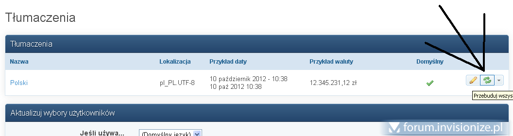

Zaraz Ci pokażę na screenie:
post-13563-0-33671800-1349858417_thumb.p
Efekt, wszystkie szablony w katalogu cache/lang_cache/2 zostaną nadpisane.
Upewnij się że masz poprawne CHMOD katalogów! Cache (777) lang_cache (777) 2 (777) wszystkie pliki wewnątrz, również domyślnie mają CHMOD 777. Jeśli jest inaczej, zamień zbiorowo CHMOD wszystkich plików, z wyjątkiem index.html
PS- U Ciebie, pliki te mogą znajdować się na przykład w katalogu [1].
Ok, recache działa poprawnie (daty są aktualne), wszystko jest tak jak napisałeś. Skin też się przebudowuje poprawnie.
