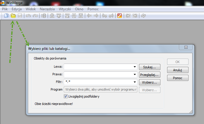

Winmerge oczywiście ma opcję porównywania katalogów:
No właśnie tak jak powyżej się nie dało, bo program chciał wybierać kolejny i kolejny folder. Ale zrobiłem inaczej. Skopiowałem sobie do jednego folderu pliki po ataku, do drugiego folderu rozpakowałem czyste ipb 3.3.4, dorzuciłem łatkę z 27 grudnia, zaznaczyłem oba foldery w exploaratorze windowsa, kliknąłem prawym i wybrałem opcję porównaj. Po przeanalizowaniu ponad 16 000 plików raptem kilka się różniło. Głównie to grafiki stylu i ikonek które pozmieniałem oraz kilka plików .xml z tłumaczeniami. Nic szczególnego, żadnych zainfekowanych plików .php nie znalazłem. Z tym że zawartość obu folderów się naturalnie różni, bo na forum mam zainstalowane aplikacje i dodatki, których w czystej paczce ipb nie ma. Ale jak rozumiem ataki dotyczyły tylko plików skryptu ipb, tak?
