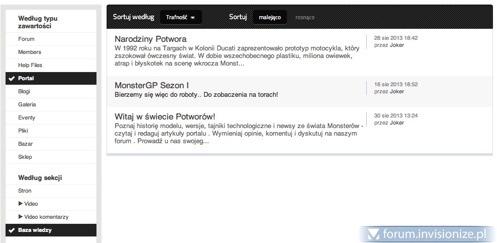

Trzeba przyznać, że strona z wynikami wyszukiwania na ip.contencie nie wygląda zbyt dobrze.
post-11912-0-88698100-1362319580_thumb.j

Odgrzebię temat, może komuś przyda się rozwiązanie.
Istnieje dosyć prosty sposób, aby skrócić długość przedstawianej treści w wynikach wyszukiwania, bez zabawy w plikach czy szablonach. Otóż w panelu IP.Content, w sekcji Articles - "zarządzanie polami" należy wybrać pole "article body" u mnie "Główna treść" i w ustawieniach skrócić na listingu wyświetlaną wartość do interesującej nas długości. Ja ustawiłem sobie wartość 200 i jest to optymalna długość : mamy wtedy bardzo przejrzystą listę wyszukiwania. Tytuł, autor, data i kilka słów z artykułu..
było:
post-16952-0-27341100-1378121748_thumb.j
jest:
post-16952-0-74755600-1378121765_thumb.j
Tak samo możemy postąpić z polem "teaser paragraph" zwanym u mnie "Zajawką" - (ok. 132-150 znaków), wtedy również na stronie Kategorii nie będzie bałaganu w postaci zbyt długich wpisów.
