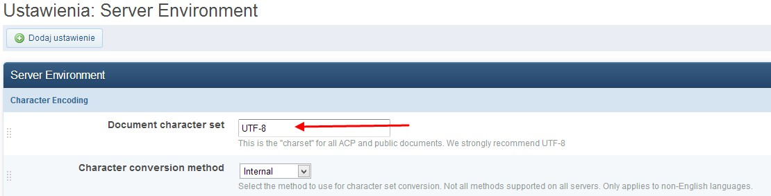

A gdzie można to sprawdzić? Jeżeli w ACP w Ustawienia  >  System  >  Server Environment, to mam ustawione UTF-8
