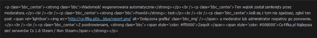

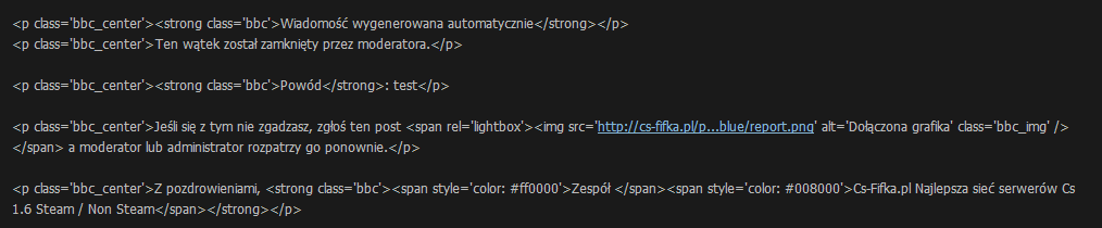

No ja mam to samo... ja daje np komus prawa Moderatora to odrazu nie ma tego formatowania... po jakims czasie samo sie zmienia (chyba).
Po dodaniu
$this->settings['im_craap_postTemplate'] =  IPSText::br2nl( html_entity_decode( $this->settings['im_craap_postTemplate'] ) );
mam tak...
Po dodaniu tego:
$reasonText =  IPSText::br2nl( html_entity_decode( $reasonText ) );
jest tak:
U innych jest normalne formatowanie... tzn grupy z uprawnieniemi moderatora.
