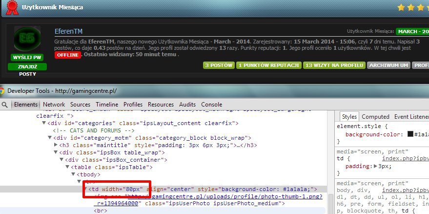

No ale u mnie to się dobrze wyświetla:
Ale jak chcesz poprawić napis, to masz moim zdaniem dwie opcje:
1. Skrócić go:
2. Albo poszerzyć tabelkę:
post-1614-0-56697200-1395557638_thumb.jp
:) Użyj swojej kreatywności i do dzieła. Tylko mała dygresja - jak poprawisz ten błąd, stracisz jeden z atutów forum ;) Bo zgodnie z Waszym mottem:

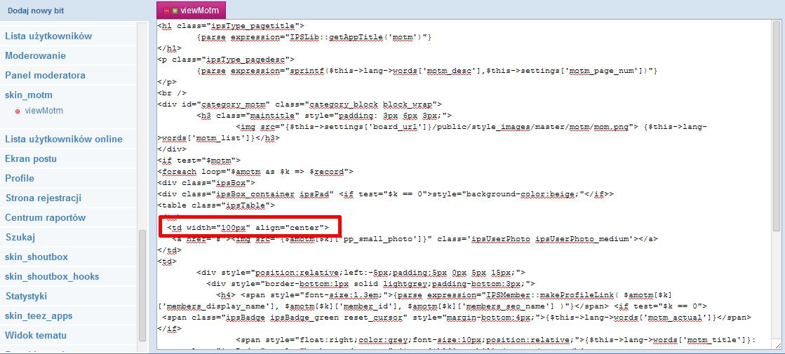

Dziekuje Ci za odpowiedz i pokazanie rozwiązania, lecz tutaj mam śmieszny fakt. Prawda, pokazuje 80 px. po zmienieniu w firebugu pieknie pokazuje powiekszona ramke. Znalazlem bit view_motm, gdzie faktycznie bylo 80 px. Do tej pory wszystko poszlo tak jak powiedziales. Zmienilem na 100px i tu fail. Moja uciecha znikneła.
Ponieważ cokolwiek bym tam nie zmienil, to w szablonie widac zmiane, lecz na forum głownym nie.

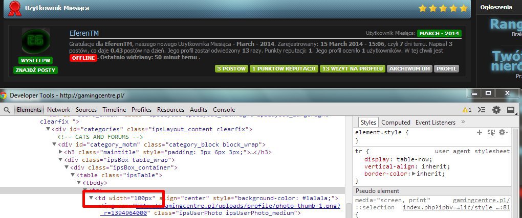

Tutaj zrzuty:
Po zmianie w firebugu widać róznice, lecz jesli zmieniam w szablonie, to nie ma, chocbym i wpisal 1000px.
oraz zrzut z szablonów z widoczną zmianą:
Teraz mam zagwozdkę jak to zmienic. Próbowalem odinstalować aplikacje , zainstalować, znowu zmienić i nic. 0 poprawy. Choćbym w bicie ustawił i 100000px to i tak na stronie głownej pokaze mi to jako 80px.
