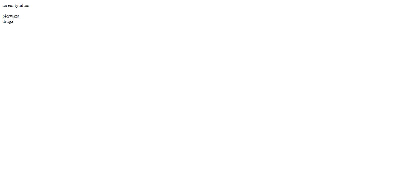

Pojawiła się większa aktualizacja - dokończone podstawy systemu aplikacji oraz szablonów. Dodałem testową aplikację oraz strukturę bazy danych. Wystarczy pobrać całość, skonfigurować "config.php" i wrzucić bazę. Jakieś opinie?
W planach jest zrobienie "parsowania" różnych danych w szablonach.
