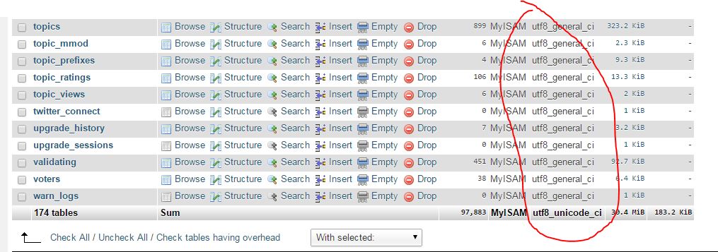

Efekt jest taki ze forum na nowym serwerze mam zepsute kodowanie polskich literek. Wyswietlaja sie glownie pytajniki, badz pytajniki w rąbach.  Angielskie teksty sa nienaruszone i wyswietlaja sie poprawnie. Wszystko jest ustawione na encodowanie UTF-8, tak jak na oryginalnym serwerze. Jesli wejde phpmyadminem do takiej bazy na polskie posty, badz nazwy tematow, to tam wszystko jest wyswietlane ok, widac ogonki itd. Natomiast na forum są krzaki. Wpierw myslalem ze byc moze apka do backupowania cos zrobila zle, wiec zrobilem drugi raz backup ale tym razem przez ACP: SQL Back Up, a potem importowalem przez phpmyadmin - efekt dokladnie taki sam jak wczesniej: forum wyswietla pl znaki zle, a w bazie sa ok. Na forum mam zainstalowane dwa jezyki, angielski i polski - po zmienie na jezyk polski, polskie menu tez ma krzaki w nazwach (czyli pytajniki i rąby). Oczywiscie tlumaczenie mam w UTF-8, a samo forum tez jest ustawione na UTF-8.
Tak wygląda kawalek phpmyadmina z nowego serwera:

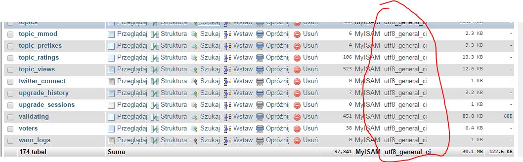

a tak ze starego:wZDcULQ.jpg
